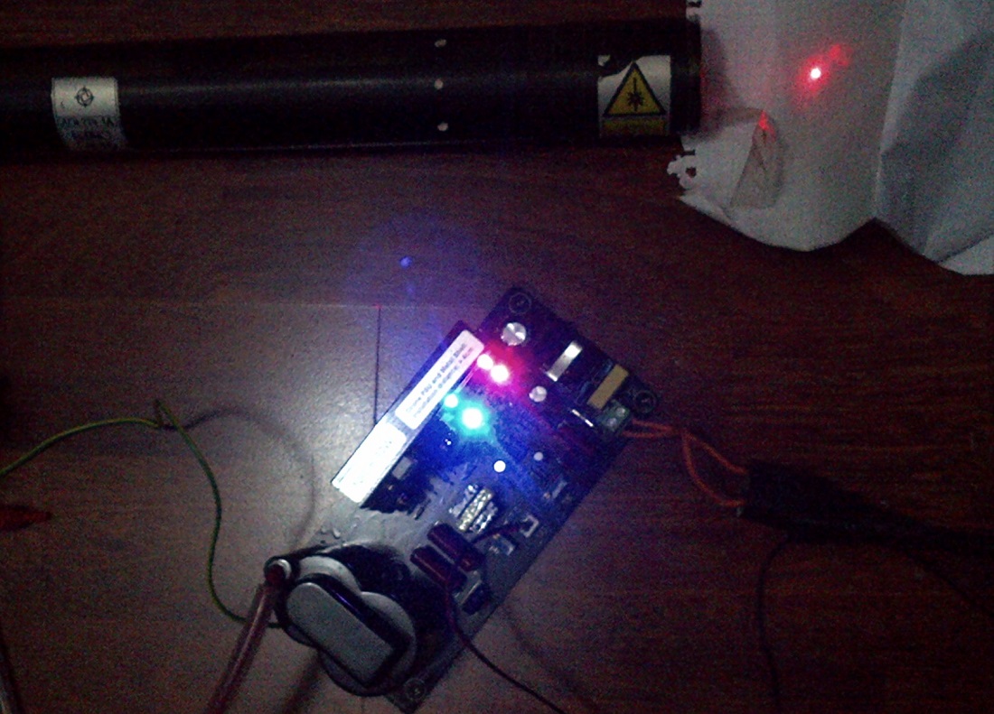

    Спасибо за эксперименты (картинки). Не могли бы Вы пояснить: тот блок питания, ссылку на который Вы приводили из алиэкспресса, - это стабилизатор тока с подстройкой величины стабилизированного тока? За счёт чего столь разные лазеры, со столь разной длиной трубки, разными характеристиками запускались от одного и того же блока питания? Интересно, реально ли найти на алиэкспресс аналогичный импульсник, который сгодится и на более долинную трубку (65 см) моего лазера? Не посоветуете, как лучше искать? Среди высоковольтных стабилизаторов тока?

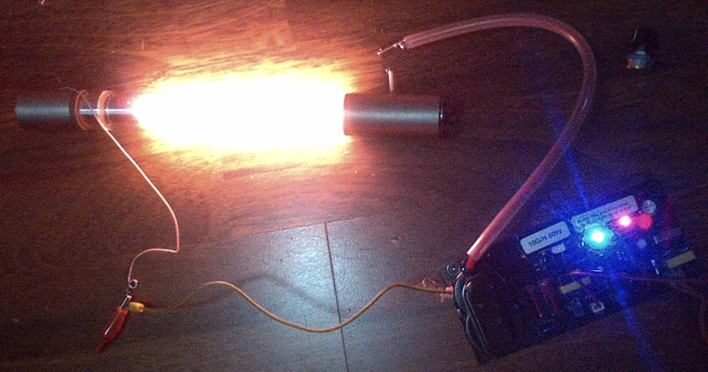

    Паспартов нет. Но по поводу тока наверняка нужно чуть больше стандартного для макс. мощности думаю ок 10-12 мА т.к. старый. напряжение ок 3 кВ.

    Спасибо за важную для меня информацию по напряжению. Скажите, пожалуйста, это проверено на практике,что старым гелий-неоновым лазерам желательно побольше тока для достижения той же интенсивности излучения?

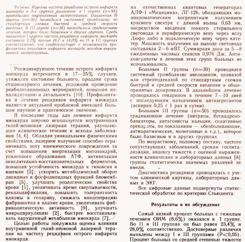

    Да нет. Есть клинические исследования. Например, статья "Внутривенная лазеротерапия как возможный метод профилактики рецидивов инфаркта миокарда" (https://cyberleninka.ru/article/n/v...tod-profilaktiki-retsidivov-infarkta-miokarda). Там частота рецидивов инфаркта (в течении времени наблюдения 178 пациентов) снизилась с 16,7% (контрольная группа) до 2,2% (гелий-неоновый лазер; облучение крови). Я, собственно, для этого и хочу восстановить лазер (отцец - после очень тяжёлого инфаркта).

    С фокусировкой 20 мВт, возможно, что-то и дадут. :) Термический эффект. Но это минус, а не плюс.
    Эти статьи пишут для будущих диссертаций, чтобы набрать себе галочек вида "публиковался". Очень, очень трудно ставить такие клинические исследования корректно.
    Смотрите:
    1) В статье размерность мощности написана кое-как. 6 мВТ вместо 6 мВт. Это, конечно, опечатка, но могу поспорить, писавший статью плохо понимает что эти мВт вообще значат. Это, обычно, идёт рука об руку.
    2) 0.006 Вт x 8 часов = 0.006 * 8 * 60 *60 = 172 Дж. А в статье доза 0.976 Дж. Что-то тут не вяжется. И нахрена тут лазер? Возьмите светодиод! Никакой разницы в данном случае не будет.
    3) Все группы получают совершенно разное лечение. И показывается, что якобы у 2 и 3 группы медикоментозное лечение неэффективно, тогда как 1 группа просто облучала кровь лазером.
    4) Вступительная часть отдаёт натуральной рекламой потока слов, которые что-то к инфаркту не сводятся. О каких биомембранах идёт речь в крови? Как эти 6 мВт ограничат зону ишемического повреждения? Что такое повышение энергизации митохондрий (в крови? :O Там только фрагменты могут быть - типа ДНК и то могут, а не будут). А чем при инфаркте помогает увеличение времени свёртываемости? Новым тромбом? А нафига тогда снижать фибриноген? И как восстанавливать метаболизм миокарда, если облучали кровь? Воля ваша, но по-моему, это просто набор бреда. :) Всё ни о чём.
    Так что я бы не стал бы этой фигнёй заниматься. Раньше так всякими Алмагами и Витафонами лечили. Мне как-то пытались впарить о целебных свойствах светододного излучения прямо на дому (бабушка пустила продавца подобной херни).

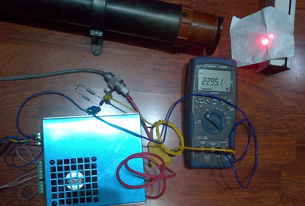

    Для включения лазера ЛГН-111 (длинна 1м) нужен блок питания по высоковольтней и по мощней.
    Я включил от блока для СО2 лазера "Cloudray MYJG-40W"
    должен выдавать до 22кВ 22мА.
    Так-же имеет стабилизацию и регулировку выходного тока.
    Легко доступен да-же здесь при поиске MYJG-40W
    https://www.ozon.ru/product/blok-ro...=99trQW3BLFJ6JBN4S8DW196f8zXwyrizQjJg8TWxRQYy
    Вот работа лазера и замер тока разряда (резистор из двух последовательно соединенных 51Ом ) эквивалентное сопротивление 102Ом. Соответственно множитель отображаемой величины окало Х10.
    Напряжение разряда 2200В При токе 22мА

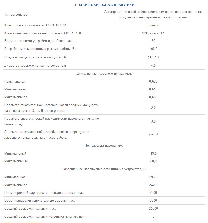

    Еще одна проблема, с старыми лазерами. Они уже на грани работоспособности.
    Измерил выходные мощности с помощью ИМО 2Н.
    Мощность излучения ЛГН224-1А 5мВт, вместо 10мВт (ожидаемых)
    Мощность излучения ЛГН111 6.3мВт вместо 26мВт
    Что-то смысла в этом старом хламе не усматривается!
    Логичней купить лазерную указку, которая радикально превзойдет старье по эффективности, месту занимаемому и удобству применения.

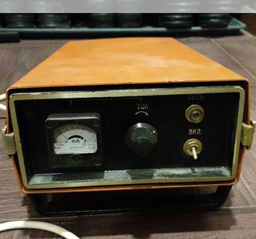

    Гелий неоновые лазеры работают при строго определенном токе. Выход за пределы, меньше номинального тока, или выше приводит сначала к уменьшению мощности, а затем к срыву генерации.
    Блок питания подставляемый в комплекте с лазером сразу рассчитан на заданный ток. Но есть блоки питания с регулировкой, как на картинке ниже. С таким блоком можно вручную подобрать оптимальный режим.
