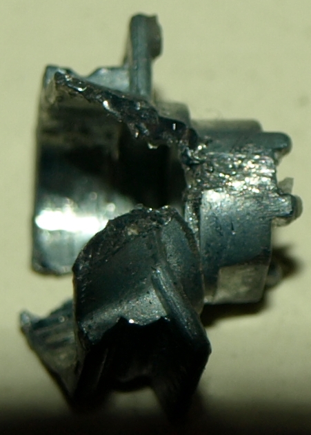

    разобрал lg gsa-4167b
    один диод достал , а второй сидит в радиаторе и вылазить не хочет
    Как достать второй диод из радиатора , и какой из диодов двд?

  6. SanchYESS
    SanchYESS Пользователь
    На том, что в корпусе, была линза?, Если да, то он ИК (ИК всегда с линзой). Можно сточить сбоку и раздвинуть корпус. Ну или просто порвать=) Ща фоту корпуса от своего ИК закину=)
  7. SanchYESS
    megavatt
    От читающего привода ничего не прожечь, лазер там слабый, а если только CD читает, то и невидимый почти. Не заморачивайся даже=)
  8. SanchYESS
    Резал я его, резал, ковырял, потом взял мелкие плоскогубцы и изнутри паррррвал фклочья=) И он спокойно вылез=)
    Кстати, он может оказаться без окошка, осторожнее с ним, чтобы грязюкой не засрать=)

  9. Guest
    Guest Гость
    на фоте есть линза она стояла на радиаторе , значит тот лазер что я полностью достал двд?

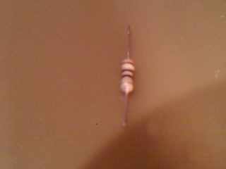

  17. BLEF
    BLEF Новичок
    Подскажите плиз какой стараной впаивать резистор?Типа какую сторону к входу и какую к выходу,тута чёрточки разноцветные нанём?В маркировке неразбираюсь.
      2,8 КБ
      1.560
  18. ReaL
    ReaL Модератор Staff Member
    У резисторов нет полярности. Полоски - это обозначение сопротивления и погрешности. Впаивать можно любой стороной.
