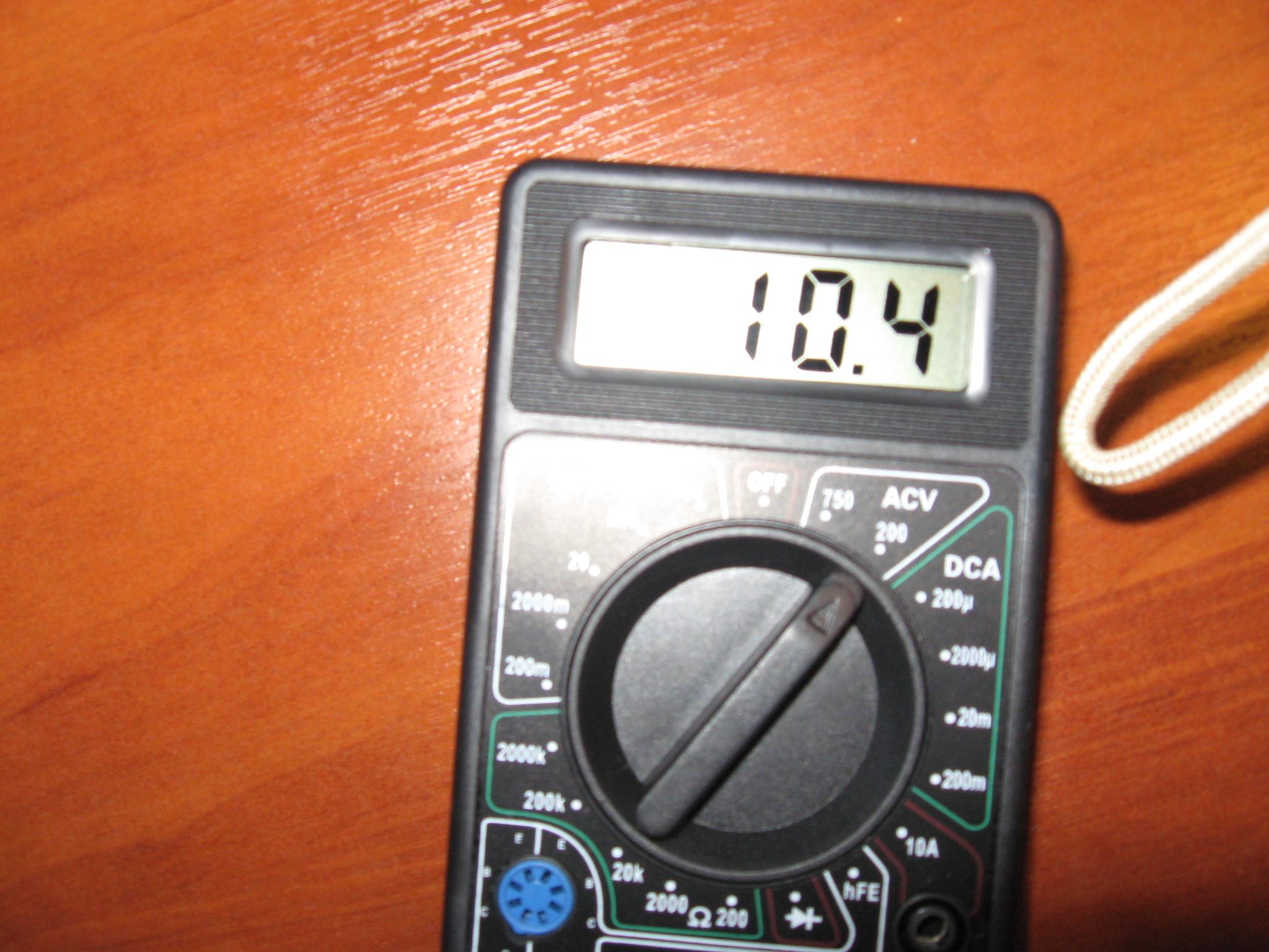

    в общем собрал драйвер по первой схеме... лд не припаивал.. сначала приделал аккумулятор на 4.6 вольт... замерял мультиметром ток... получилось 10.1... я не понимаю как мерять им ток) объясните плиз))как понижать его и как увеличивать...

    10,1 - ну не ампер я думаю, на 3,6 вольт... 10,1 милиампер если сопротивление резистора большое, но тогда непонятно почему диод грелся. В общем давай номинал резистора, фото того ак подсоединено и фото того что было установлено на мультиметре и что он показывал.

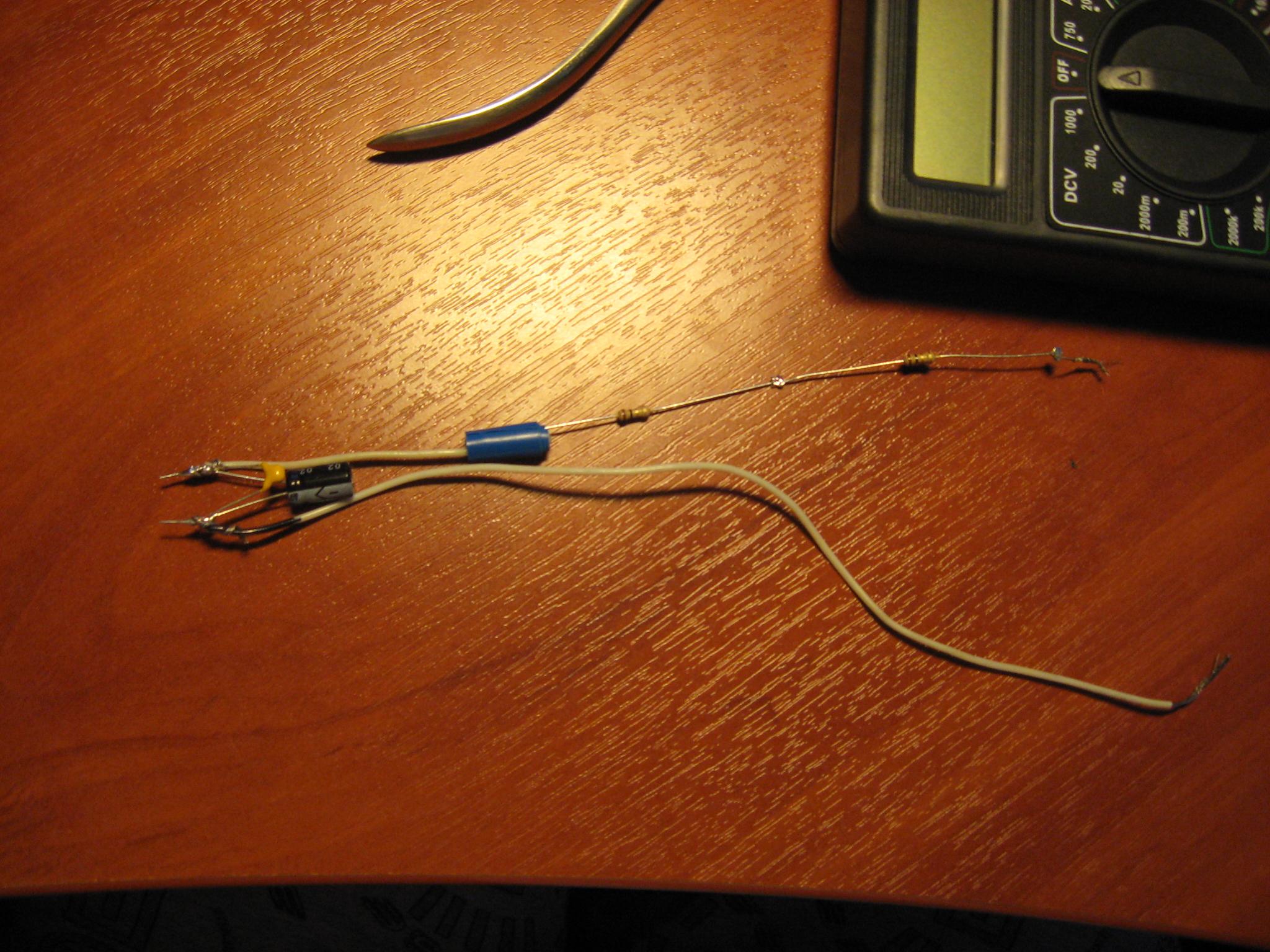

    2 резистора по 1 Ом, конденсатор на 100мкф жлектролитический и керамический на 0.1мкф...

  8. INFERION
    Эх ты, "лазеропалитель". ACV это режим измерения переменного напряжения... AC - переменное, DC - постоянное. Третья буква показывает что именно меряет. V - Вольты, т.е. напряжение. A - Амперы, т.е. ток. Там ещё и щупы нужно втыкать в разные дырки на мультиметре. Разбирайся...

    не понял я инструкции((( ну значит надо ставить дца? а на какое значение? дырки пральн втыкнул) по инструкции
  10. INFERION
    Забей на инструкцию. Этому простейшему прибору она ненужна. Всё написано на нём. Чёрная дырка это общий. Красная плюс. Если спутаешь полярность - тебе просто покажет значение со знаком "минус". И есть третья дырка - самая верхняя. Какраз возле неё находится режим измерения "10A". В общем в неё ты должен втыкать красный щуп при измерении тока более 200мА. И переключатель в соответствующее положение. Но прибор в таком режиме не очень точно показывает токи ниже ампера. Я меряю напряжение на резисторе, а затем делю его на сопротивление этого резистора. Так ток можно более точно померять. И разрывать цепь не прийдётся, и сам мультиметр своим сопротивлением не повлияет на результат.

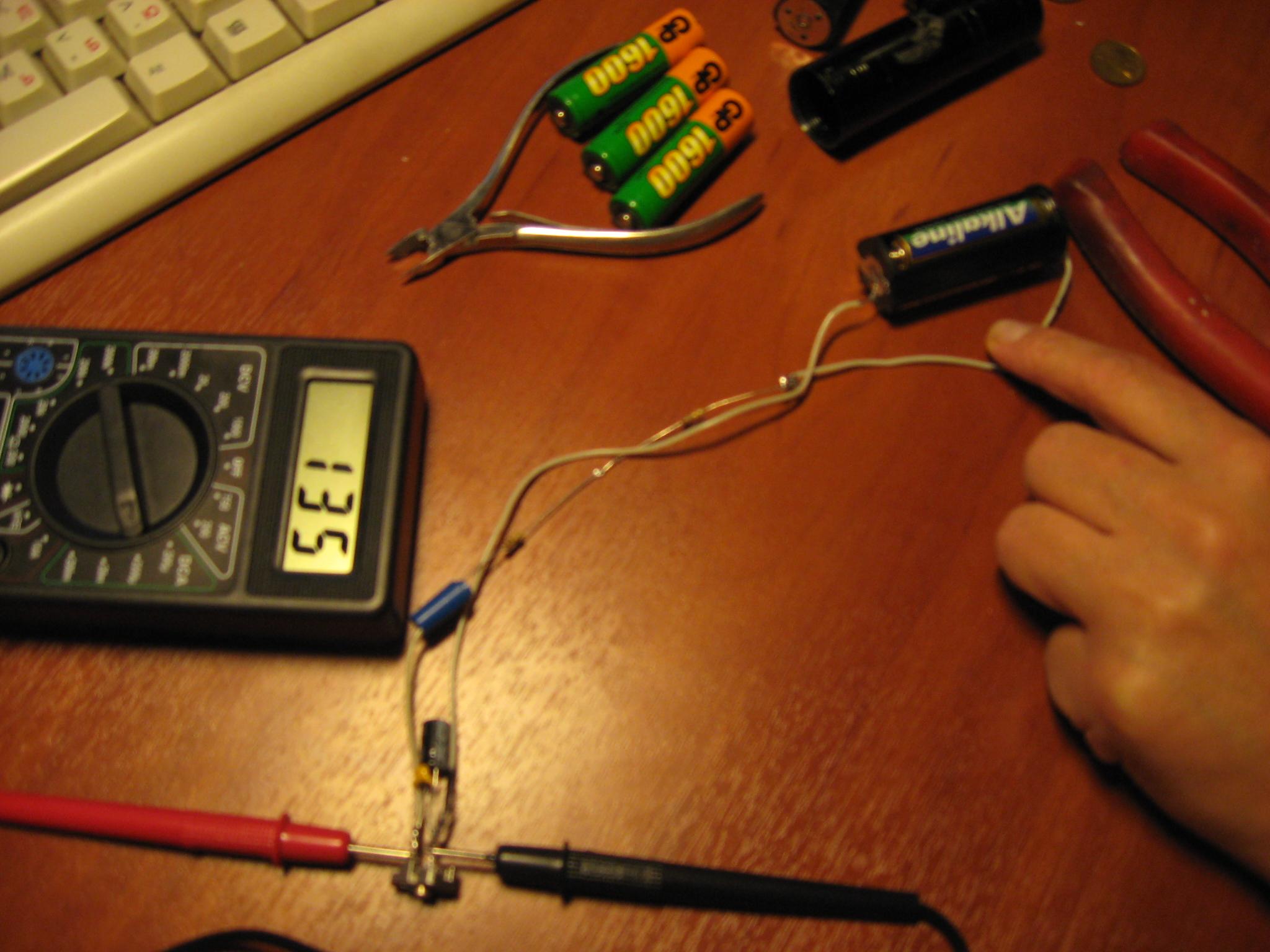

    я не понимаю как им пользоваться... про дырки полярности я знаю... и про ток свыше 200ма... я не понимаю какое положение ставить прибору чтоб узнать ток... к примеру вот к драйверу сунул аккумулятор... надо ставить дца а цифры камкие? если менее 200ма а если более то ставить красный в другую дырку и переключатель в такое же положение 10а?
  13. INFERION
    Да. Причём если не вставишь в другую дырку, а ток зашкалит за 250мА - внутри прибора сгорит предохранитель... И кстати Skar прав ;). Без нагрузки ты ток не померяешь. Причём нужна именно та нагрузка, с которой это дело и будет работать. Так что без ЛД ты ток не замеряешь. И ещё. У щупов довольно значительное сопротивление (около 0,3 Ом), так что это тоже учитывай при измерении. Реальный ток будет завышен...

    хм тогда лучше сначала всегда проверять на 10а режиме)??? есчли не нраваится то пробовать меньше?))) парни подскажите как диод то проверить( паять нерабочий не хочу... драйвер делал даже огромным чтоб моно было переделать... на крайняк)) вообще драйвер то пральн собран?

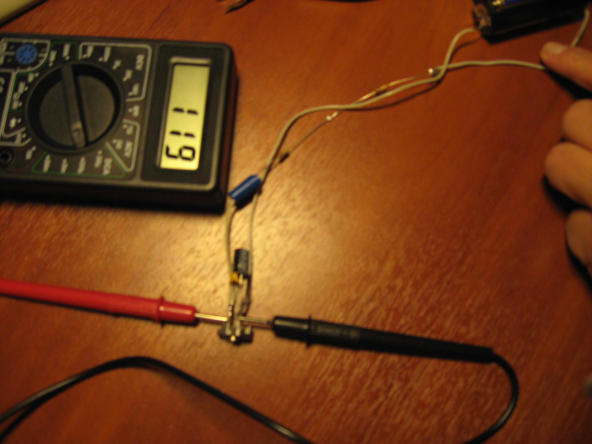

    сделал цепь поставил кнопку, для пробы поставил батарейки обычные говеные... ток колеблется от 100-140 ма верно? так почему лд не светит? может сгорел из-за заряженного конденсатора при пайке? двд лд... со скольки включается (ма)

  16. Skar
    Skar Новичок
    Либо неправильное подключение (два варианта - переполюсовка, тогда ЛД труп и - не те контакты, тогда хз.), либо не тот диод (ИК). В любом случае - с высокой вероятностью - первый лазерный труп в твоей коллекции. 650nm диод из привода при таком токе уже давно начал бы генерить.
