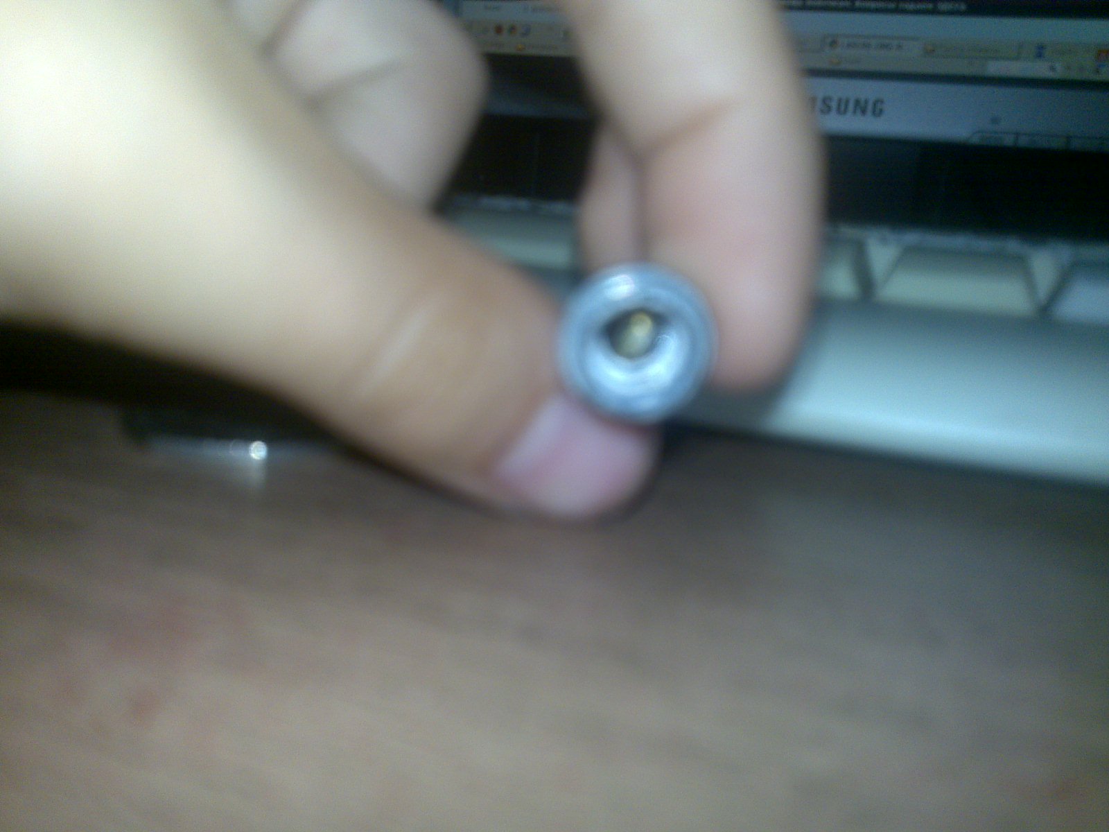

  12. ALIK22
    ALIK22 Новичок
    можно ли это использовать это как модуль
    з.ы. диаметр 1 см
      259,4 КБ
      555
  13. Sparker
    Sparker Пользователь
    Мы не экстрасенсы, а на фотографии ничего не видно и не понятно.
    Ответ - может быть :)
  14. ALIK22
    ALIK22 Новичок
    линза туда войдёт? диаметр етой штуки 1 см я просто думаю надо ли покупать лазерный модуль
  15. Sparker
    А резьба? Резьба там есть? И 1см - какой диаметр, внутренний или внешний? Лучше конечно же купить лазерный модуль, или коллиматор из двустволки, чем использовать не понятно что.
  16. ALIK22
    ALIK22 Новичок
    это от детского автомата резьба есть внутренний 8 мм там сзади чот типа диода в микросхеме встроенный
  17. Stibiu
    Stibiu Новичок
    У самого такой когда-то был, правда сломался... Использовать можно, но только в этом случае придётся смирится, что линзу от DVD туда поставить вряд ли получится, так как она намного меньше диаметром, так что придётся искать какую-нибудь другую.
  18. ALIK22
    ALIK22 Новичок
    а линза из той штуки подойдёт?
