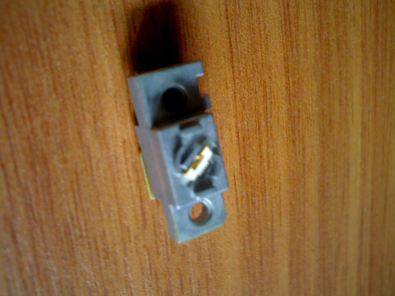

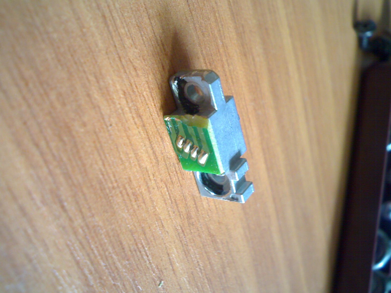

    Вот решил сделать лазер из DVD-R
    Модель взял TSST SD-2012
    Разобрал, но с толкнулся с трудностью - там лазера не 2 как везде пишут, а один ... , но к нему подходят 4 вывода ... непойду как так получается, будет ли он работать , и что далее с ним дулать ?

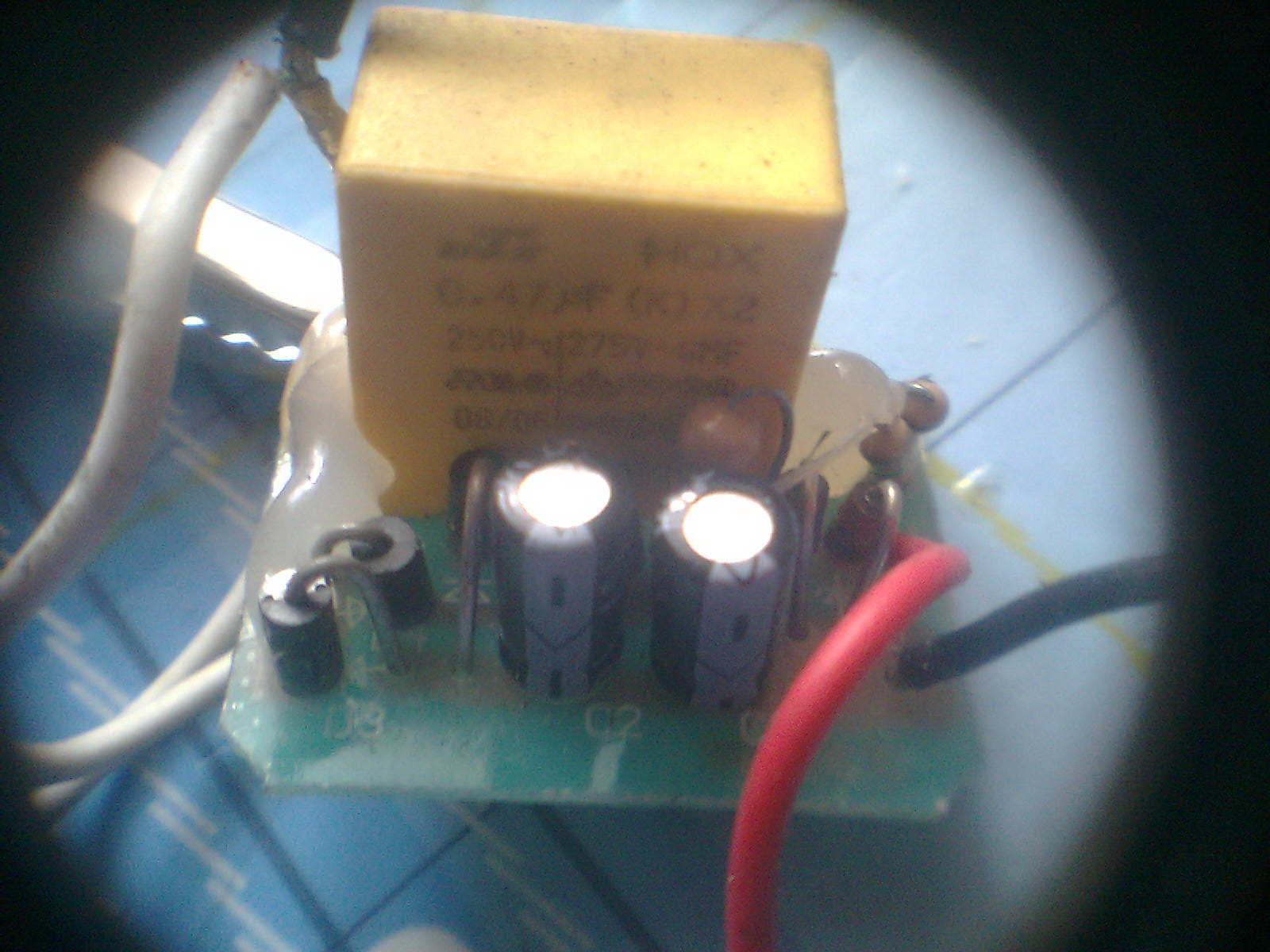

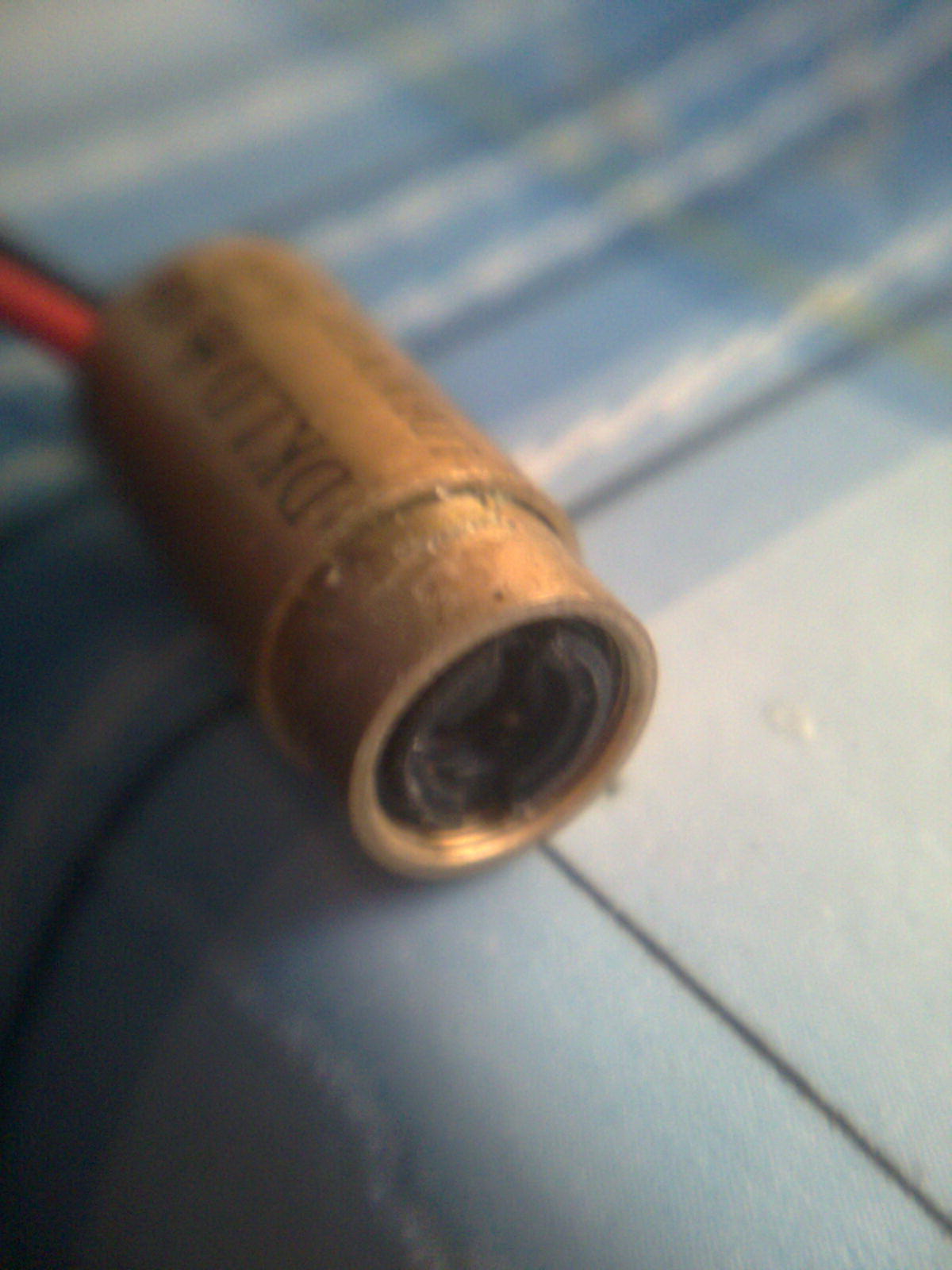

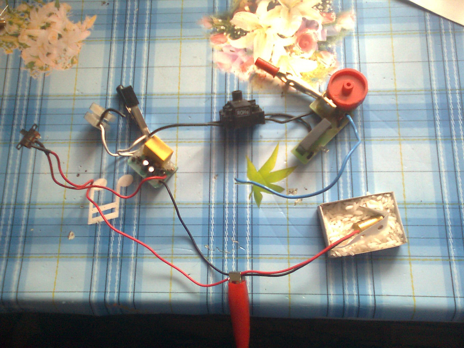

    Господа лазеростроители, Такой вопрос.
    Сегодня нашёл на улице какую-то ВЦ похожую на типа фен или мелкую дрель. Не различил потому-что 2/3 корпуса были покрошены в мелкую пластмассовую крошку (улица,-дорога). Ну попинал её, и вижу выпала латунная хрень похожая на коллиматор. Поднял и обомлел-действительно коллиматор с линзой!
    Кто знает что это (хотя это уже может быть мертво-даже конденсат за линзой есть. Щас коллиматор принимает рисовые ванны для высасывания влаги)?
    выкладываю фото. Ну запущу завтра вечером-посмотрю. Хотя-бы что это такое....

    детская игрушка в виде пистолета с лазерной указкой, мощьность 1 миливат.
    Коллиматор использовать можно, вставь другой диод и радуйся.

    Афигеть! В детской игрушке диод ТО56. И он жив! И это после того как был переехан машиной (или ударен об стену) и проволялся практически в луже.

    не похоже,слишком просто как то.
  19. Ryazanec
    Repair Parts Replacement DVD Laser Drive Optical Pick-up Module for Xbox 360 - вот ответ
  20. Ryazanec
    диод 1) в коллиматоре латунном
    2) корпус прочный и герметичный.
    Что ему будет то?
