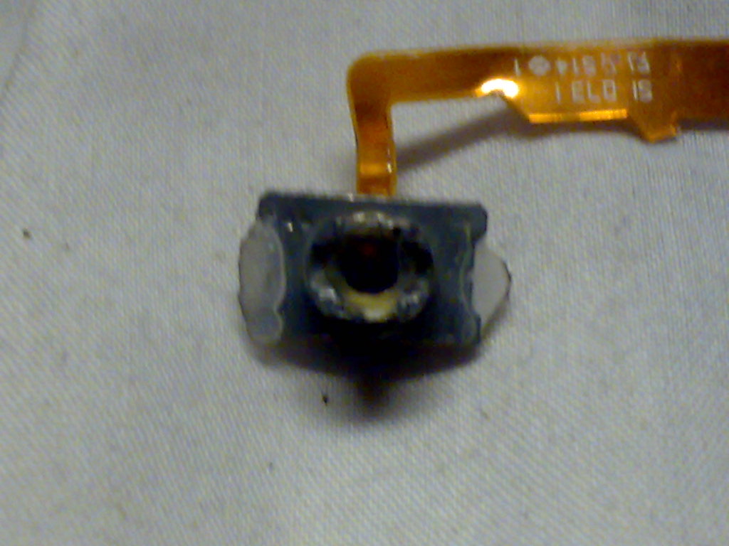

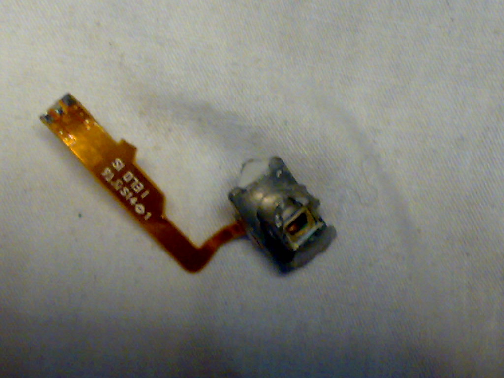

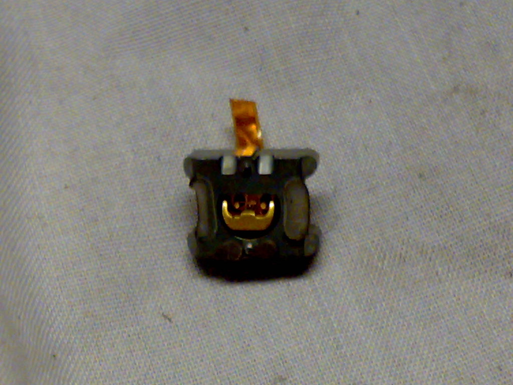

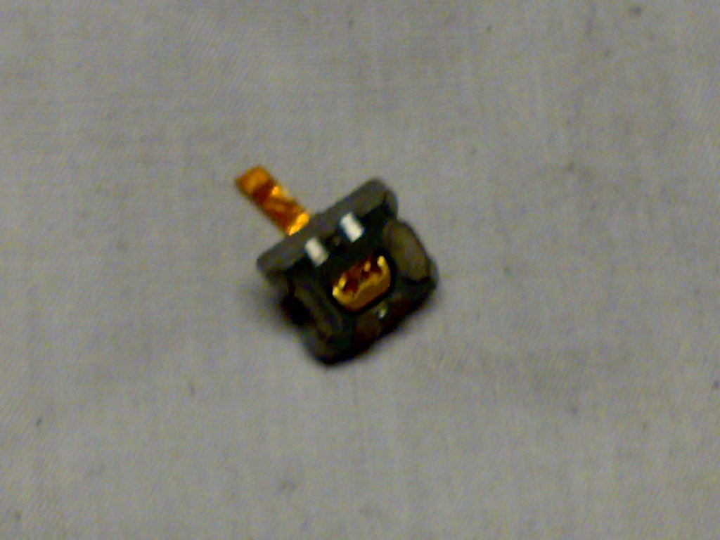

    Народ дело тут такое... Разобрал я резак LG GSA-H55N и там два ЛД.
    Подскажыте пожалуйста какой из них резак?
    Фоты прилагаю.
      111,9 КБ
      580
      158,5 КБ
      592
      126,2 КБ
      572
      124,6 КБ
      582
  10. Витёк
    первые 2 - это красные ЛД
    последние 2 - ИК ЛД

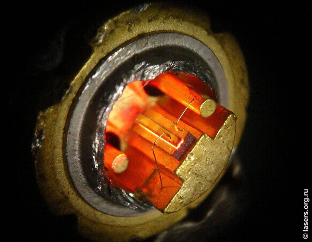

    Ребят, подскажите плиз, я тут резак разобрал, диод выковырял (умудрился таки из радиатора вынуть не повредив диод) а он странный какой-то и светит странно (фотка диода как он выглядит прилагаю, фотку с сайта взял тобиш не моя).
    Так вот светит он так: если луч не шибко фокусировать, ну так чтоб пятно сантиметров 10 получилось, видно очень отчетливо круги правильной формы штук 15 от центра до края пятна, круги очень шорошо выделяются.
    Я в панике !!! Будет такой диод вообще что-либо жечь ???? или выкинуть его нафиг?
      148,4 КБ
      629
