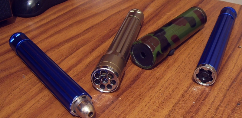

    Cделал сегодня еще один красный лазер. Нашел наконец хороший каллиматор и способ приделки к нему ЛД из LG GH-22NS50 вместе с родным радиатором. Ток 300 мА и в тумане ну ОЧЕНЬ эффектная веревка видна...
      256,1 КБ
      638

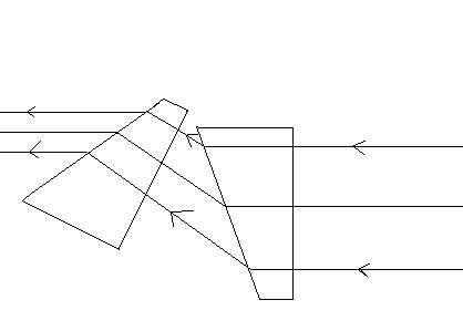

    скажит пожалуйста,можно ль сузить паралельный луц лазаря вот так-
      9,1 КБ
      783

    наврятли(моё непрофесиональное мнение).у меня вопрос такой а если совместитьо два лазера один диод ик 1W а второй красный или синий ,мощность в точке сведения будет больше чем просто красный или синий.
