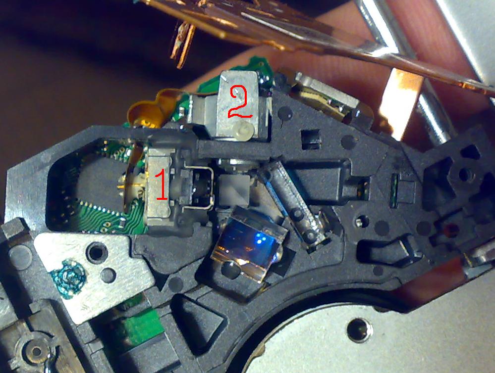

    Люди, HELP!!!!! Разобрал DVD Sony NEC, планирую достать нужный ЛД, а второй оставить в покое, пусть диски читает, привод ведь рабочий. Только я не пойму кто из них ЛД. Они очень похожи. Помогите, буду очень признателен
    И еще, решил делать с родной линзой, это та, которая на обратной стороне, подойдет ли линза с другого DVD только комбо. СПАСИБО!!!!

    1 - красный. Я так понимаю каретка из Nec AD-717x... Хороший привод для разбора, красные диоды там относительно живучие. Красный вытаскивается достаточно легко, только будь осторожнее, он там открытый и можно легко повредить кристалл. Насчёт вытащить красный, а всё остальное поставить на место - сомневаюсь, что что-то из этого нормальное получится. Особенно, если смотреть по фотографии, ты уже мог случайно заляпать руками выходную линзу, а это уже серьёзная проблема.

    По диодам, один там красный другой ИК, но вот где какой не знаю. Такие головы не разбирал.
    Сфоткай морду диодов, станет ясно. А так там где микролинза, там ИК

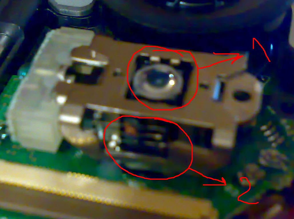

    Аxis, понял. Еще вопросик,линза как я понял это один, как ее из черной фиговины 2 вытащить

    Сама линза крепится к её оправке с помощью своего рода эластичного пластикового колечка, его можно аккуратно снять, удалив клей в 4 местах по углам от линзы. Разумеется, прежде всего всё надо зафиксировать, чтобы ничего не дёргалось, для удобства можно снять металлическую крышку. Но работать надо с предельной осторожностью! Линзу очень легко повредить.
