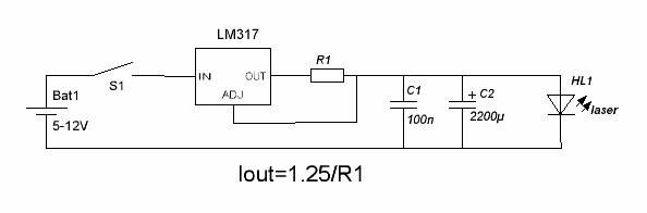

    я, конечно, слаб в электронике, и могу ошибаться, но как же драйвер на LM317? правда он не подойдёт для моего случая, поскольку ему напряжение нужно не меньше 7В. а 3 аккума это только 3,6В
  15. GELLIOS
    GELLIOS Пользователь
    Прежде всего LM317 регулятор напряжения. Конечно на его базе можно сделать стабилизатор тока, но схема получится приличной.
  16. GELLIOS
    Хотя нет, можно упростить, вот нашел вариант.
    Но опять это только для опытов, входное напряжение большое.

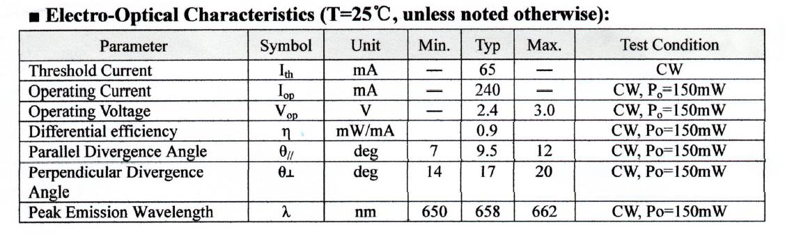

    INFERION , вот смотри характеристика на 200мВт зелень
    И посмотри на ток и напряжение
    И что проще стабилизировать ток на заданном уровне, или ковыряться в 0.6 В, ловить эти десятки. :)
    Хотя каждому свое.
