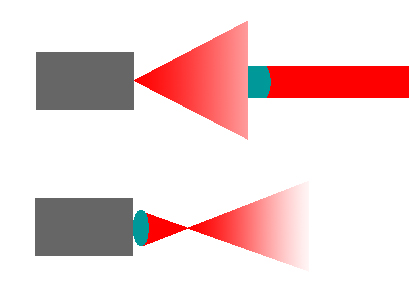

  18. SviMik
    У меня с линзами ничего не выходит :(
    Взял 2 линзы из привода.
    1. Линза между приводом и зеркалом. Даёт хороший луч, но почти вся мощность теряется из-за большого фокусного расстояния.
    2. Фокусирующая линза (или как там она называется... которая сверху). Не даёт паралельного луча. Даже если приложить к самому лазеру, фокусируется в точку на расстоянии сантиметра, и потом опять расхождение...
    Акробатические действия с другими линзами (большими) ни к какому эффекту не привели.
    Вроде неплохой эффект даёт использование обоих линз (после второй расхождение поменьше), но опять ерунда получается, спичку не поджигает (ИК, 120мА). А уж как я эту конструкцию раскладывал и выравнивал - сто раз пожалел что узнал о лазерах...
