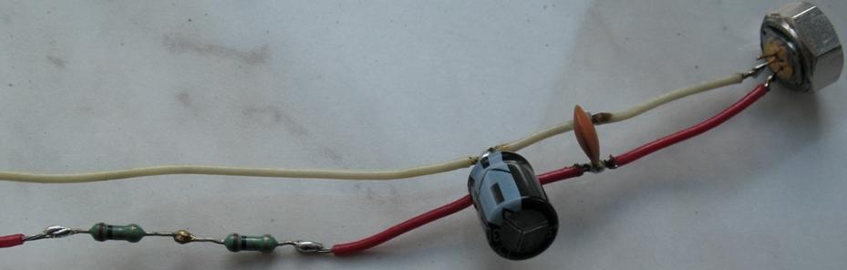

    tolisum Новичок
    Собрал первый драйвер поставил около 2-3 Ома попробовал светит начал регулировать фокус на линзе из указки и он згорел начал слабо светить, перед этим я ничайно зацепил проводком минуса + батареек но другой провод не бил подключен , включаю загорелся, фокус вроде болий-мений получила и он через 1 сек. потух , варианти мои от чево згорел: 1)словил кристал отрожениє от линзы , 2)зацепил минус плюсом 3)перегрелса диод ,но ето вратли так как я сапускал эво раз 5 по 1-2 сек. 4) диод оказалса 8х ,подскажите вчом могло бить дело?... возможно ток бил больше чем я думал гдето 350-400 но тогда би он зразу згорел или нет,но светил он как то неособо ярко какби ток был на уровне 130-190?

  9. tolisum
    tolisum Новичок
    што неаонятно 3 ааа акума ,диод незнаю какой 90% 16х ,скоко точно ом тоже незнаю, разниэ показатели(золотистий золотистий черный коричневой). Електролит 10v 333 mF , керамика s104. 1-воэ сообщениэ несет 80% инвормацыї от второва, нужно уметь читать.

  11. ECCOsea
    ECCOsea Пользователь
    tolisum
    Для начала не плохо было бы приобрести мультиметр и померять сопротивление и ток, а не наглазок.
    В твоем случает ток теоретически (Если не ошибаюсь у тебя сопротивление 2 Ом) будет равен (3.6-3)\2 = 0.3а
    Для 16х это норм. И учтите, сначала подключается диод, а потом питание, а то кондер зарядится, и хана.

  13. tolisum
    tolisum Новичок
    диод красний падениэ 2.9v источник 3.7v ,2.6Ом по прибору , так и подключал почему если в розделе новичка пишу сразу думают я тормоз конкретний. да блин 300ma теоритично получаэтса но писали што падениэ на кондерах и резисторе думал больше 240 недолжно бить
  14. ECCOsea
    Скорей всего ты спалил его КЗ.
    А на кондерах ничего не падает.
