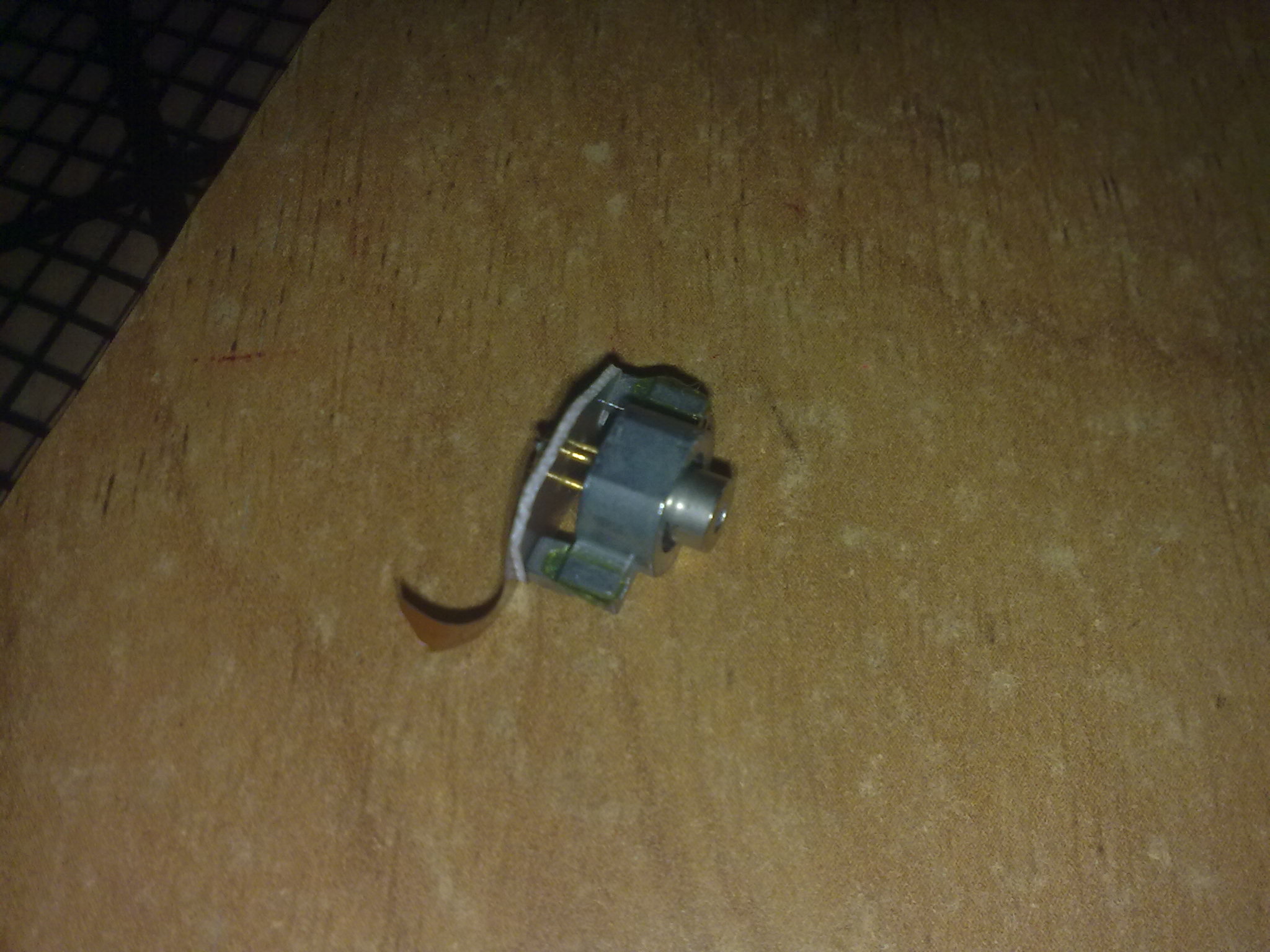

    Спасибо огромное. А какую линзу и ОТКУДЫ её брать? кто нить скажетс?
    Вот это диод? См. Вложение.

  7. Antoha_Sol
    Antoha_Sol Пользователь
    если хочеш дёшево и сердито то возьми линзу из привода . ту которая стоит перед самым диском(в принципе не плохая тока фокусное растояние мизерное приходится лепити почти в плотную к лд)
    или купить смотри в разделе купи/продай
    да это диод, тока если не ошибаюсь инфракрасный , посмотри там ещё (если это был двд привод то там ещё есть по форме такой же но радиатор обычно больше)

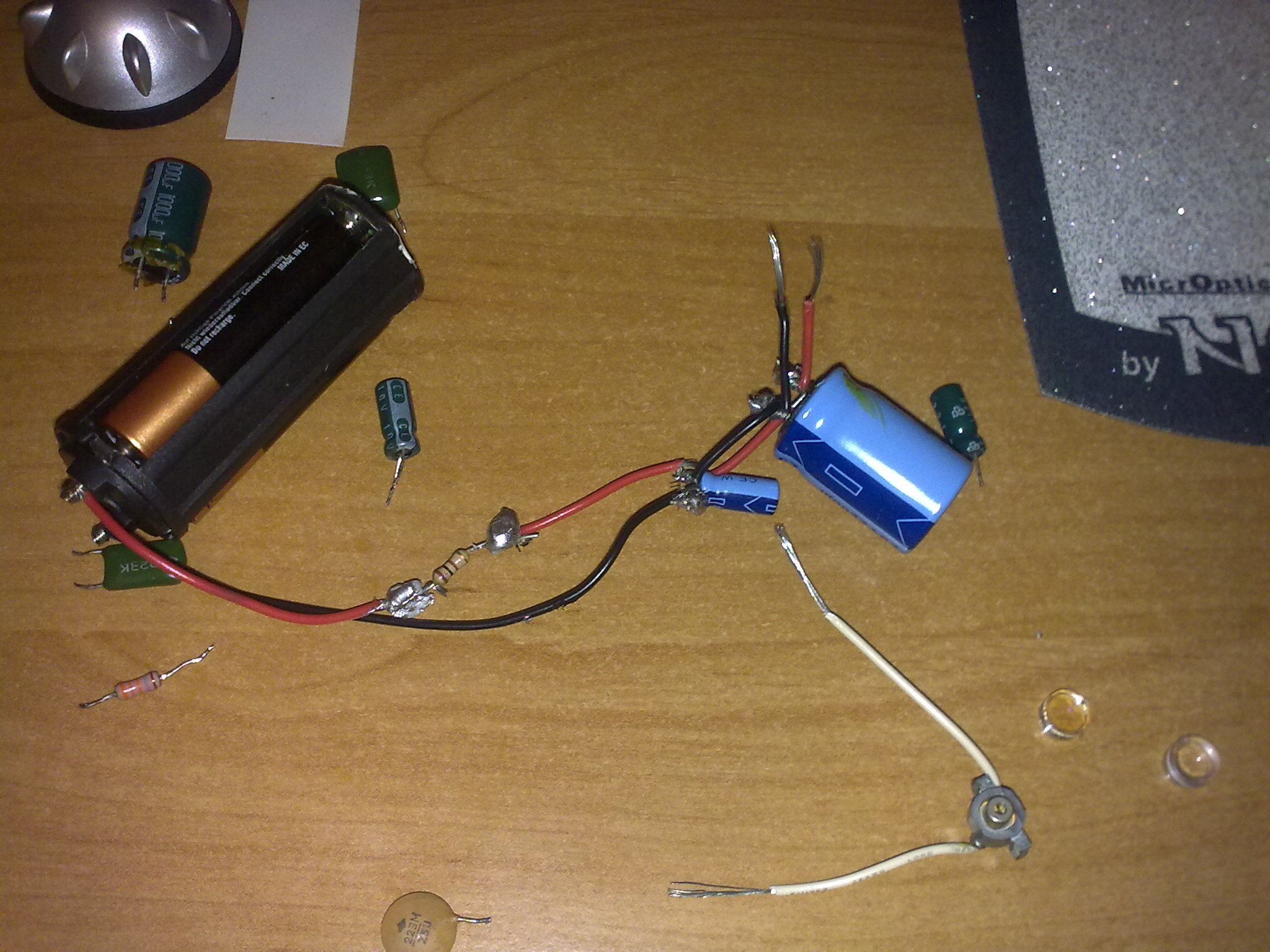

    Вот собрал такоечудо... Когда соединяю цепь горит диод, но ОЧЕНЬ слабо... Может я не тот резистор поставил? Помогите нубу(((

  11. ECCOsea
    ECCOsea Пользователь
    Какой брали резистор? На сколько ом и вт?
    Нет. Это у вас был действительно красный, и вы его благополучно вывели из строя.
    И от чего питали? Кстати... Такой большой синий конденсатор там не нужно, и вообще то у меня еще не один диод без кондера не здох, так что поставьте обычную керамику, ее хватит.

  13. Mike121
    Mike121 Новичок
    Эм, нифига у меня ничего не здохло... И я напрямую подключил диод к питанию и он прекрасно горел... Токопять же слабо(((
  14. ECCOsea
    Советую вам прочитать теорию для начала про лазеры. Изучите форум повнимательнее.
    То что он горит, но слабо - признак того что кристал жив, а зеркала повышибало к чертовой бабушке.
    Тем что вы его напрямую подключили - это его и убило, вы даже не смогли бы увидеть как он в полную мощь горит, на столько быстро их вышибает. Это вам не лампочка, которой +- 2в нестрашно, ЛД диод, которому нужно стабильное и правильное питание.

  16. Mike121
    Mike121 Новичок
    Ну первый раз подключая к драйферу он и горел совсем сло... Я про это и говорю...

  20. ECCOsea
    Да. Именно они и повылетали, с током переборщили наверное.
