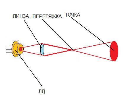

    1 сделать хорошее охлаждение
    2 подать ток 250mA или чуть меньше
    3 найти хорошую линзу(от привода отлично подходит)
    4 настроить линзу так, чтобы перетяжка луча была на головке спички
    5 спичка загорается

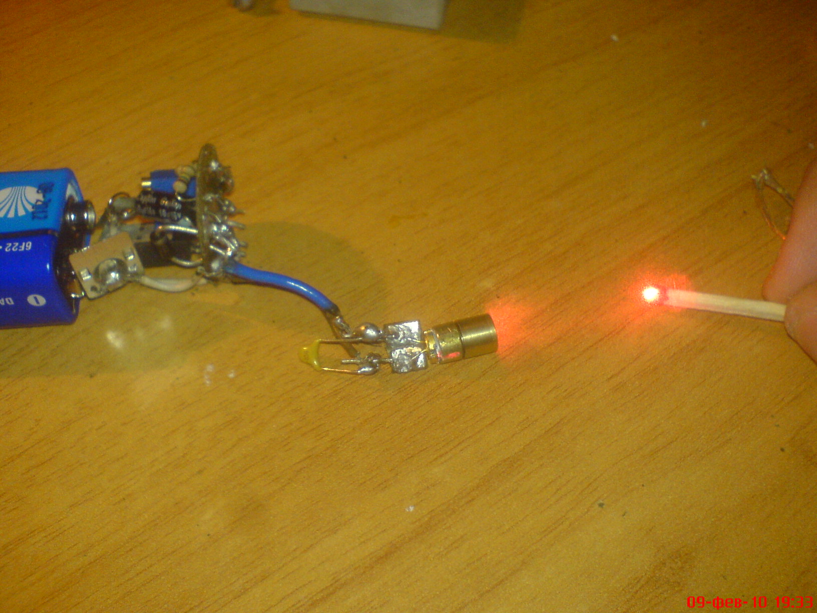

    Все выполнил, но спичка не загорается. ЛД почти не греется
  11. astrocuba
    astrocuba Пользователь
    можешь выложить фото своей конструкции. особенно интересует ЛД и колиматор...желательно в запущенном состоянии и точку чтобы было видно.

  16. Кузнецов Борис
    Кузнецов Борис Пользователь
    Не ну он греется, радиатор то есть точка яркая что пипец, а спичка не загорается(
  17. INFERION
    Значит коллиматор у тебя фиговый. На 250мА они жгут капитально. Уже и прикуривать можно...

    Надо чтобы на головке спички -была перетяжка луча.
    Перетяжка имеет самую тонкую часть луча, и т.к. на маленькой площади сконцентрирована вся мощность луча то жечь он точно будет :geek:
  20. Кузнецов Борис
    Точка на спичке очень яркая а спичка не загорается(
    Слегка дымок идет, через раз, но спичка не загорается.
