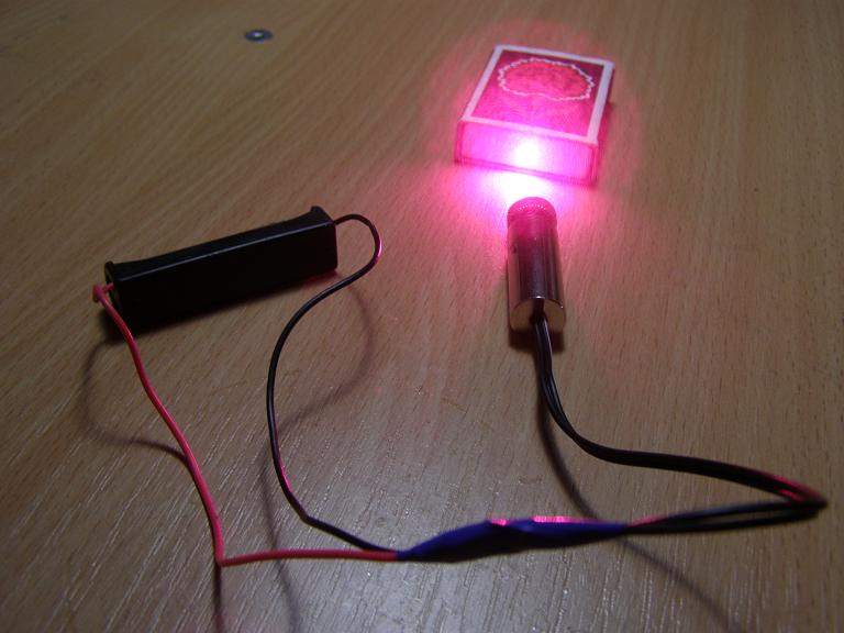

    Ну да, перетяжка и была!!!! Кароче посмотри я тему создал

    То есть вы предлагаете мне другой коллиматор? Я Айксиз хочу(((((((((((((((((((( В чипе и дипе его можно купить?

    Ясненько, ток какой через ЛД?

    Удевительно, ток в поряде. перетяжка тоже. а какую линзу юзаешь? и драйвер тоже?

    Коллиматор от двустволки? тоже вполне нормальный, если линзу не расположил выпуклой стороной к ЛД. Разве та крона способна нормально выдать 250мА? Если аккумулятор - ещё поверю, но если батарейка... Да и на фотке светит что-то слабовато. Он слепить должен как камеру, так и глаза резать, когда смотришь на него. Так, буд-то на яркую лампочку смотришь...
    Вот пример моего 22х:[attachment=0:3g46oh0d]Пятно.JPG[/attachment:3g46oh0d]Ток 430мА. Стол освещает настольная лампа с энергосберегайкой на 24Вт. Из-за яркости лазера фот уменьшил уровень яркости так, что стол на фотке ели освещается...

    Ну чтож, значит этот диод полусдохший. Просто я превысил электричество, он сгорел, через минуто он воскрес))
    А коллиматор -то покупной. В радиомагазине лазерный модуль купил за 45 рублей

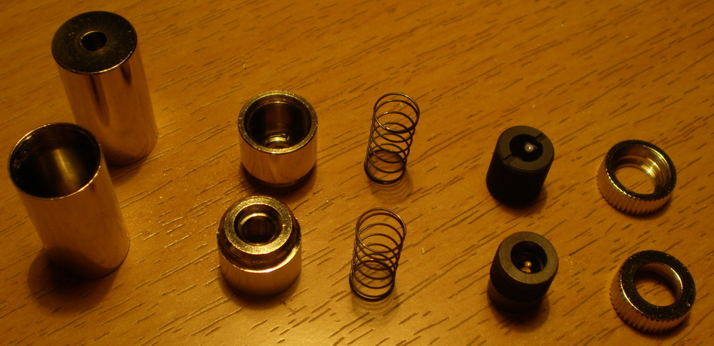

    вот Aixiz в разборе их тут 2 шт. 1 из них в перевернутом состоянии....

    :lol: :lol: :lol: Я знаю) Короче зачем мне смотреть айксиз в разобранном виде????? Лучше ответь на предложение
    И кстати куда там ЛД пихается?
