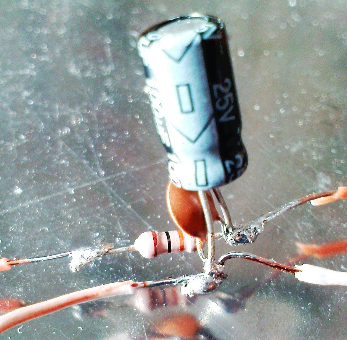

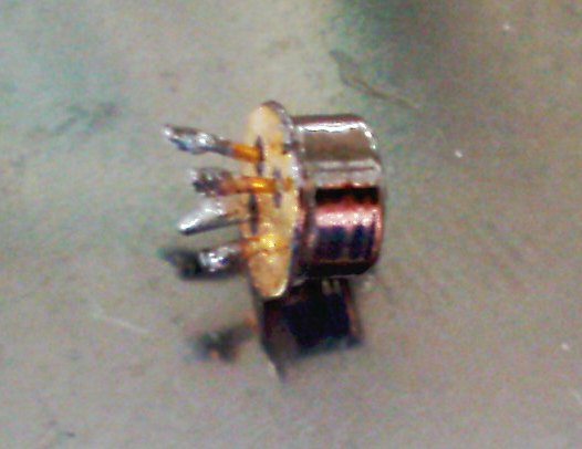

    лазер из медиа конверторов
    Сорри за офтоп, если што.
    Но пока не знаю в какой теме задать этот вопрос.
    Тож загорелся идеей о создании мощной лазерной указки, тока лазерного rw привода, ненужного, у меня нету, но зато есть парочка ненужных медиаконверторов в каждом из которых есть по два лазерных диода.
    Характеристик этих диодов точно не знаю длинна волны 1335 нанометров вроде а питает всю конструкцию блок питания на 7,5 V 1500 mA.
    Собрал драйвер по стандартной схеме, и чета ниче не загорелось, запитывал от 2х пальчиковых батареек, Что не так?
    картинки прилагаю:)

  17. winnorokomo
    winnorokomo Пользователь
    а вы думаете, что на такой длине волны вы увидите загорелось у вас или нет?)))
    даже камера его не увидит)) тут прибор ночного видения нужен, чтобы увидеть)))
    а если всё-таки хотите его запитать - померяйте, сколько ток на выходе из родного блока питания и подайте его.
    и НИ В КОЕМ СЛУЧАЕ не проверяйте на глаз светит или нет, эти диоды достаточно мощные, а излучение у них невидимое.
    UPD
    да, и стандартная схема здесь может не прокатить. сомневаюсь, что падение на нём 3В. поэтому от стандартного вы могли его и спалить
  18. B.E.S.
    да от батареек он мог и не сгореть......мож ему тока маловато
