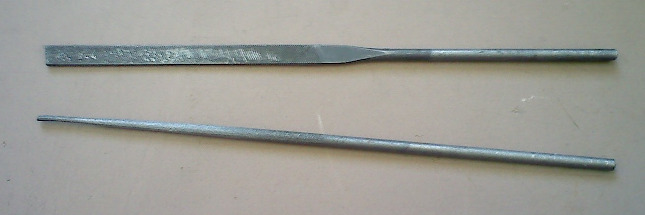

    еще один нуб вопрос: что такое надфиль??? :lol: На форуме только его и встречаю
  2. Роман
    зубами его, зубами............
  3. chem_kot
    Надфиль- это такой маленький тоненький напильничег. Бывают разных форм и размеров. А вообще гугл рулит :D
  4. nERV
    вот такой он
