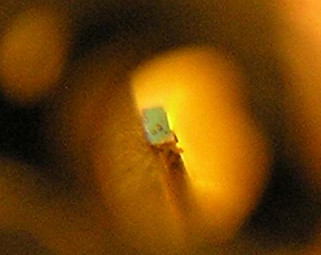

  13. jor77
    jor77 Новичок
    Взял я сейчас линзу с сильным увеличением и посмотрел на торец кристалла.. Меня ожидал сюрприз.. весьма неприятный :( весь торец в каких-то пятнышках.. чем я засорил - не знаю.. видимо или пыль или еще что попала.. но, правда при этом он генерит и при фокусировке пластик плавит...
    А вообще, нереально почистить эту поверхность?
    ..или это я дыхнул так на него, обнаружив пылинку внутри...
    Долго ль проживет он с этим делом, или сие науке неизвестно?
    Хотел сфотать, чтоб показать, да не видно такой мелочи :(
    Сейчас еще пригляделся... фиг понятно.. может и не пыль это вовсе.. микроскопа нет, а так не очень разберу, то ли пыль, то ли сама поверхность такая...
    Но ведь, по идее, генерации не должно быть при корявом торце.. Странно все это :(
  14. jor77
    jor77 Новичок
    О... Спомощью той же линзы, фотика и дрожащих рук... и такой-то матери много раз :)) удалось сфотать.. качество "обалденное" но примерно видны пятнышки.
      32,8 КБ
      512
  15. Korol
    Korol Пользователь
    что за корпус у диода?
  16. jor77
    jor77 Новичок
    TO56 только без крышечки с окошком. открыто почти все.
    от NEC AD5170A вроде

  20. jor77
    jor77 Новичок
    Да я б тоже так подумал по такой фотке :) Но это самая лучшая фотка, которую удалось сделать...
    Но когда рассматриваю глазами, слегка двигая туде-сюда линзу, приближая, отдаляя, вправо-влево, и пятнышки всегда на одном месте... То есть на одном месте кристалла.
    Причем, они немаленькие... Как-то странно это все...
