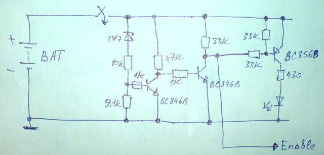

    Хочу сделать индикатор разряда батареи. ПРидумал такую схему:
    Для того чтобы зажегся светодиод при разряде нужно его чем-то питать. Можно поставить для этих целей Bat1, литиевый элемент питания-таблетку. R1 и R2 подстраивают порог срабатывания, R3 и R4 для ограничения токов баз. R5 против утечек от VT1 когда VT1 закрыт. R6 ограничивает ток через светодиод. Если напряжения достаточно, то VT1 открыт, тем самым открывает VT2, сигнал от R4 идет через VT2 на землю, VT3 закрыт, светодиод не горит. Если напряжение маленькое то VT1 закрыт, VT2 закрыт, сигнал от R4 идет через базу VT3, VT3 открыт, светодиод горит.
    Скажите пожалуйста, насколько работоспособно?

    в схемах для такой цели, должен присутствовать стабилитрон или компаратор.
    чтоб индикатор зажигался (или тух) резко на заданом уровне
    а в этой будет яркость свечения зависеть от двух напруг.
    вообщем переделывай

    Т.е. тут яркость свечения при разряде будет увеличиваться плавно? А если использовать транзистор с большим коэфициентом усиления? Ну, или как тут - два по схеме дарлингтона?
    От каких двух напряжений зависит яркость? Про одно понятно, а второе - напряжение на Bat1?
    Нету возможности достать в городе стабилитрон. Хотелось бы обойтись биполярными транзисторами.

    А чем не устраивают готовые супервизоры? Деталь с тремя лапами, в ней уже всё есть. Из обвеса только контролируемая батарея и светодиод...
    Вообще без гистерезиса тут и думать нечего. Гнатся за высоким усилением - а не проще добавить положительную обратную связь? Это в 10 раз проще и в 100 раз лучше. Если так уж хочется на транзюках собрать - тут и 2-х достаточно. В качестве опорного напряжения можно юзать смещение транзистора (около 0,6V). Только с охлаждением это напряжение растёт, а на аккумуляторе напряжение наоборот падает. Так что получается не очень хорошо. Стабилитроны тоже не блещут своими характеристиками. А почему нельзя запитать светодиод от того же аккумулятора? Что мешает то?

    Нужно контролировать разряд двух Nimh аккумуляторов, разряд примерно до 2-х вольт. Если подключать светодиод через транзистор, то на транзистора будет падать примерно пол вольта. Светодиоду будет недостаточно питания. Лучше пусть горением светодиода займется отдельная батарейка.

    Обычному красному светодиоду нужно около 1,8V. Что мешает заюзать полевик вместо биполярника? Его заодно и как резистор можно юзать, если подобрать с подходящим сопротивлением канала. Да и индицировать разряд по-моему лучше на 2,2V. Чем не устраивает BD4722? С ним нормально светодиод работает. А если так уж надо запитать более высоким напряжением - юзай удвоитель на генераторе подкачки заряда. Например LM2766. У них КПД высокое и не прийдётся городить отдельный источник питания...

    Тут негде достать микросхем, есть три полевика, зато достаточно маломощных биполярных транзисторов, КТ315 и КТ361 напирмер. Так что уж проще купить батарейку, чем искать микросхему. Так что насчет моей схемы? Слишком большой гистезис?

    Я где-то выкладывал уже. Правда это на 3v срабатывает, попробуй стабилитрон заменить, может и получится на 2 переделать.

    Да, я уже обратил внимение на эту схему, но нет стабилитрона. Смотерл только что в справочнике и нашел только КС119, стабистор, напряжение стабилизации 1.9В. Остальные на большое напряжение. Постараюсь достать его, а пока соберу по своей схеме.
