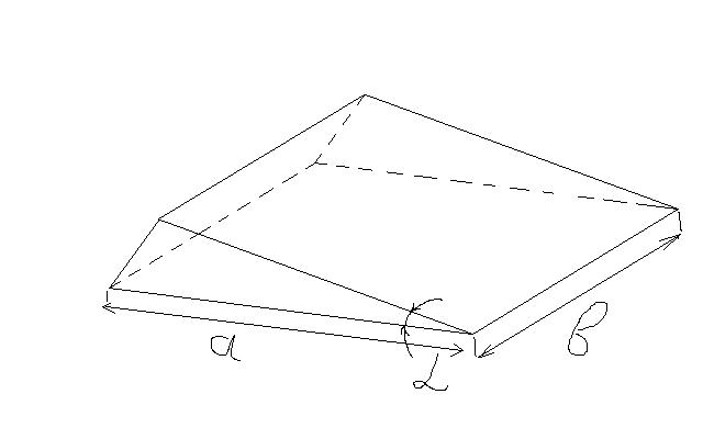

    народ, вопрос собственно специфический.
    Где в Москве или на заказ с доставкой в Мос.Обл. можно заказать стеклянные призмы? причём призма треугольная с углами, которые я рассчитаю и впишу в заказ))
    по факту: мне нужен стеклянный угол, который бы преломлял луч лазера. для чего конкретно - не скажу ))
    по картинке от меня будут следующие параметры: длинна 'b', ширина 'a', угол "альфа"
    примерные габариты будут такие: 20х20 мм, угол от 10 до 90 градусов (пока не расчитан)
    рассчитывать угол буду только после того, как узнаю о возможности заказа ))
    И сколько это примерно стоить будет?

    попробуй поискать конторы,занимающиеся оптикой и оптическими приборами...

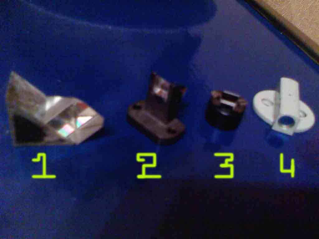

    Вот такие есть.
