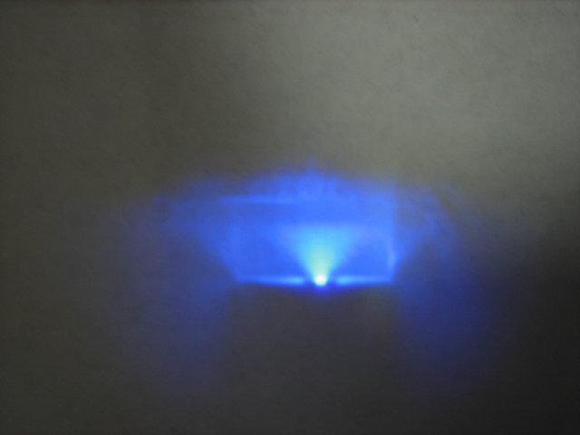

  11. Ralpharn
    Ralpharn Новичок
    Новый лазер плюс спецлинза от Lightpath.com (352673A00) на дистанции в 200мм дают такую картинку[attachment=0:114cvczm]IMG_4452.jpg[/attachment:114cvczm] :eek:
