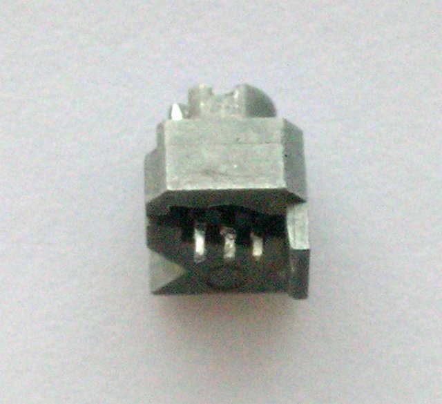

    Вопрос #3.
    Подскажите цоколёвку ИК лазера из DVD (все три вывода в одну линию).

    Может всё же кто то подскажет, какая у этой ИК паскуды цоколёвка?
  18. Coherent
    Coherent Новичок
    у меня был такой он в пластмассовом корпусе внутри железного но был именно двд пишущий, если поставить кристаллом к потолку то самый левый это плюс а по середине минус будет. а вот на ИК... думаю точно такая же
