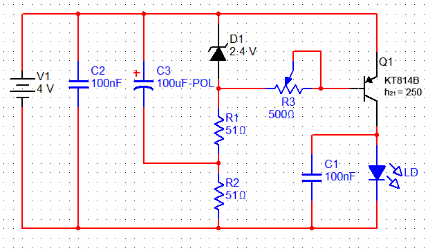

    киссер, вроде есть...есть даже стабисторы на 1-2В..хотя все зависит от того,чтоу тебя за схема - может лучше готовый ион применить?

    схема такая, как он там выглядит, чо написано?
      169,4 КБ
      548
  7. Роман
    Kiccer не стоит это собирать по двум причинам нестабильна к теплу и 814 не настолько мощный чтоб держать приличный ток с маленьким радиатором. Тебе продеться большой алюминь ставить. лмку поставь лучше
  8. Kiccer
    Kiccer Пользователь
    ну я уже собирал, выжимал ~470мА и нечо не случилось с 814.
