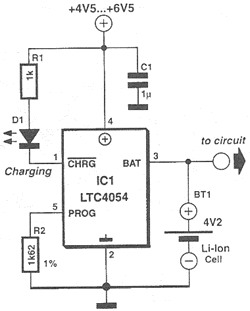

    подскажите плиз как заряжать батарею photo litium CR123 GP3 v ,и схемку заряки если монжно,и ещо есть ли в ней защита и вообще кие здесь могутбыть подводные камни и, можно от них лд питать?
  12. doc
    doc Пользователь
    Это батарея, а не аккумулятор, заряжать нельзя.
    А схем зарядок куча, например на LTC4054
    Ток заряда рассчитывается по формуле I=1/R2
