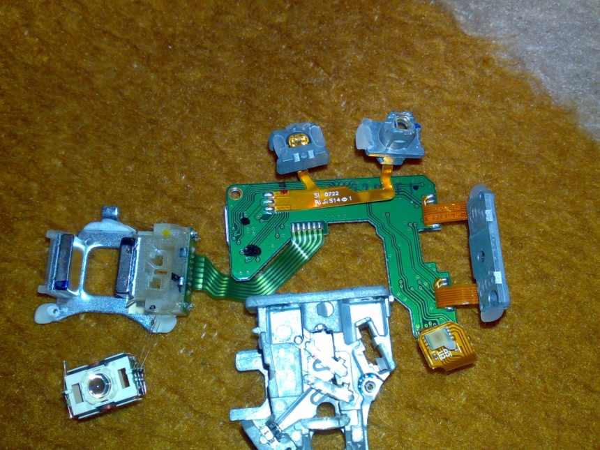

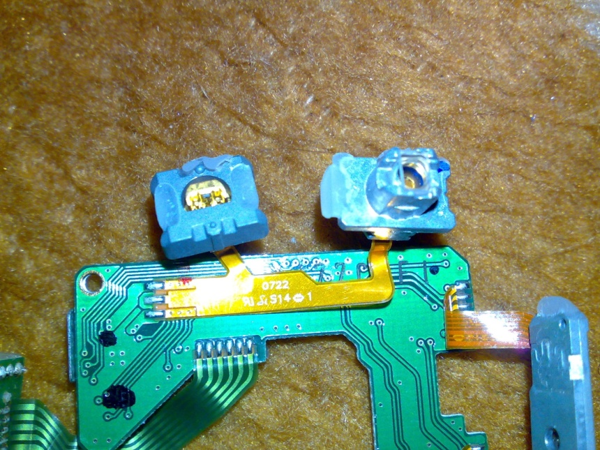

    Друзья добрый день. Совсем не шарю ни в пайке, ни в чем остальном. Хочу осуществить мечту детства и прошу помощи знатоков.
    1) Что это за ЛД и какой они мощности? На корпусе надпись сорвали до меня.
    2) Какой оптимальный драйвер к нему надо делать? Если можно дайте фото+ схему.
    3) Принципиально вынимать латунный ЛД из алюминиевого радиатора?
    Единственное что я понял так это то, что он без корпусный.
    Помогите, пожалуйста, а то чем больше читаю, тем больше путаюсь, года не те.
    Заранее благодарю! Жду ответа.
    P.S. Мне кажется, это для Вас пустяковый вопрос.

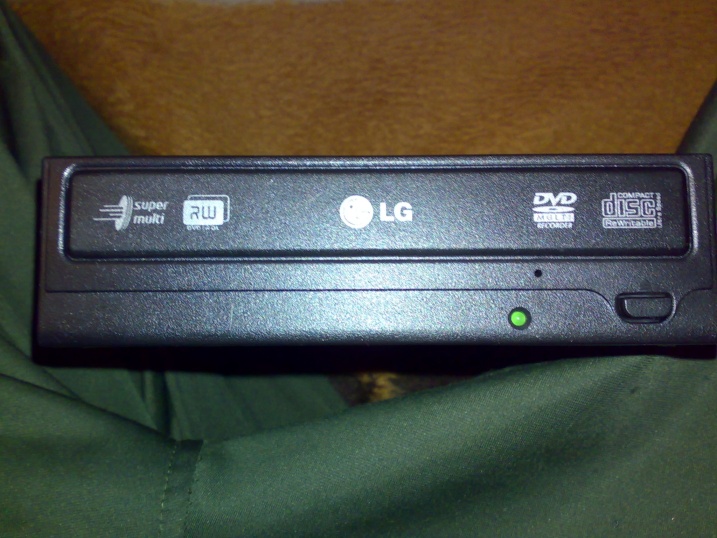

  8. mobilka
    mobilka Пользователь
    nino вам чудестно повезло. это привод LG GH-22NS50. крайне хороший диод. у меня такой же. ток ~300 мА. кстате второй ик лазер тоже путевый.
    а хотя нет. не такой. но похож.
  9. nino
    nino Новичок
    Ну что ж, первая новость радует. СПАСИБО. Вот только не известно, рабочий или нет.
    А что касательно остального, что можете предложить из проверенных схем, у меня племяша хорошо справляется с пайкой.

  19. Vik
    Vik Пользователь
    Это же привод 22х который пишет ДВД, ЛД выдерживает ток 500ма, обычно все
    юзают такие ЛД на токе 450ма, 100часов работы а то и больше... На выходе
    порядка 350мвт излучения :)
