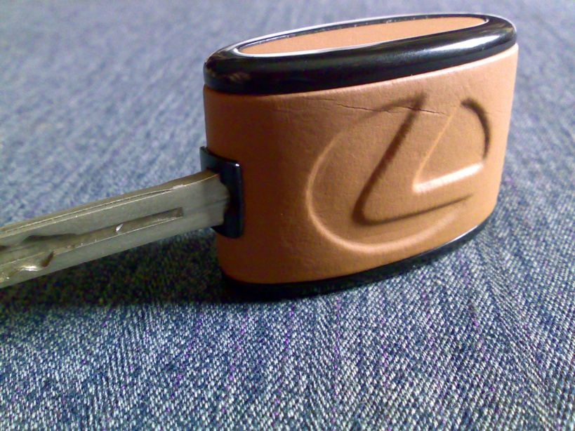

    Что означает двухсторонний?
    Сделай, как можешь меньше по размерам. Корпус я сделаю сам, уж в этом Я МАСТЕР[attachment=0:1il2vrz6]01102010462.jpg[/attachment:1il2vrz6]
    Сколько денег? Только не дери, а то когда-то и сам ко мне обратишься….
