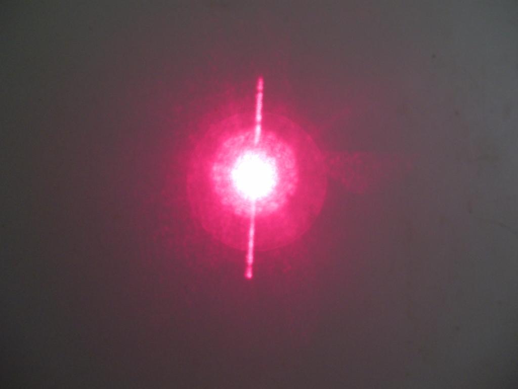

    Вот фото:
      28,6 КБ

    В этой полоске никакого криминала нет. Это связано с тем, что в разных плоскостях лазерное излучение расходится под разными углами. Эту линию можно устранить только подходящей оптикой, которая бы обрубила лишнее излучение естественно в ущерб мощности.

    У всех красных, которые я видел (около десяти штук, кроме маломощных от читающего привода) были такие красные полоски.
