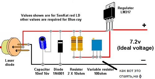

  7. Алексей новый
    Алексей новый Пользователь
    купил переменный конденсатор, есть впросы.
    1)не понял на схемекак его припаять, там три ноги (нарисйте или выложите фото пожалуйста)
    2) в какую сторону крутить , что уменьшить ток или напряжение

  11. Алексей новый
    к каким ногам е него паять, нарисуйте пож
  12. radiofannat
    radiofannat Пользователь
    скинь фото!
  13. Алексей новый
    укажите пожалуйста на 2 схеме стрелками, у меня сейчас нечем сфотать
  14. radiofannat
    я тут не вижу схемы)))) давай так, что бы не было лишних вопросов! покажи всё что тебе не понятно;)
  15. Алексей новый
    вот не понятно как спаять этот резистор
  16. radiofannat
    обычно у резистора регулируемая точка выводиться посредине. я не видел твоего резистора! покажи его и будет всем проще!!!
  17. B.E.S.
    Если резистор такой же, как на картине, то там видно, что спаиваются два вывода -центральный,и ближе к "крутилке". Ну и паяется кним провод. К оставшемуся выводу- тоже.

  19. Sky)
    А я бы посоветовал тестером потыкать да движок покрутить. Все равно с ваших описаний он ничего не понял.

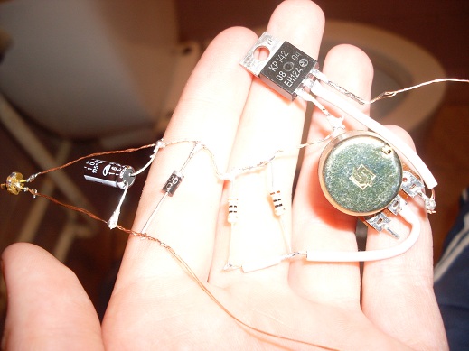

  20. Алексей новый
    вот спаял, все ли правильно?
