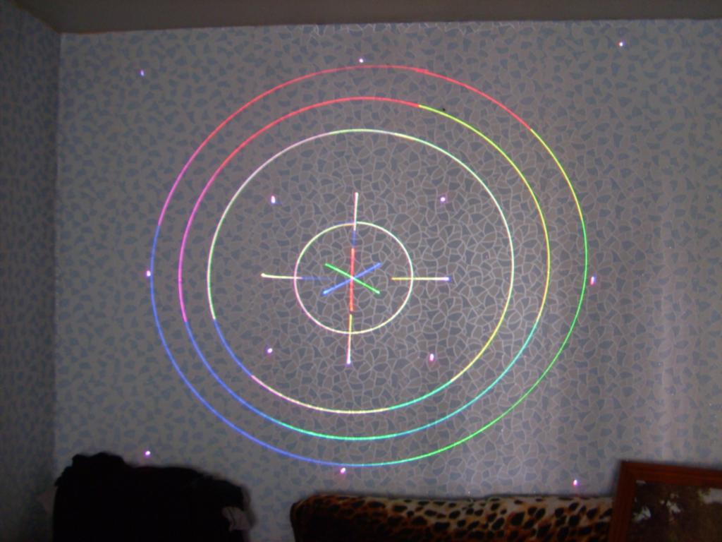

    Подойдёт 405 для проектора или нет?
  18. Vik
    Vik Пользователь
    Ну у меня 405 стоит в проекторе, 6х фиолет на токе 150ма, выдает примерно 120мвт фиолета, у меня зелени примерно 80мвт и красного 130мвт, ну красного мало... Ну в принцыпе цвета на тесте хорошие и точка почти белая даже при слиянии всех цветов.:) Если делать больше зелени и красного то фиолет такой не подойдет. Ну это если красного будет 300-500мвт и зелени более 100мвт. А так норм.[​IMG]
