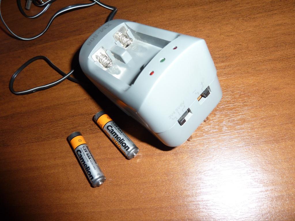

    Привет всем! Сегодня купил аккумуляторы ААА. Подскажите сколько из заряжать надо для полной зарядки??

    Если они не литиевые, то можешь не бояться перезарядки акумляторов

    gazibalonchik, они Nickel Metal Hydride(Ni-MH) 1,2 V AAA 1100 mAh.

    А чем заряжаешь?

    Такие обычно просто тупо заряжаются зарядниками которые гоняют их по 8часов и всё, потом просто отключают автоматом ток. Можно и повторно ставить даже, хуже или лучше не станет...

    Насколько я понял, DoK хотел их умно зарядить.
    Какими зарядниками?

    у меня обычный зарядник без индикатора зарядки

    ого! при стандартной зарядки надо (14 - 16 ч) заряжать! Я их тока 2 часа заряжал)))

    16 часов при токе 1/10 от емкости, ток Вашего зу находится за 15 секунд.
    http://lmgtfy.com/?q=XM-508
    перерассчитать время зарядки несложно) только учтите, что это справедливо для разряженных аккумуляторов.
