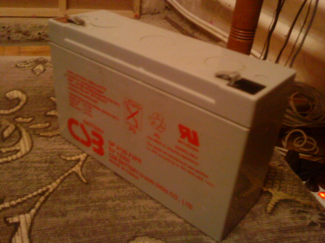

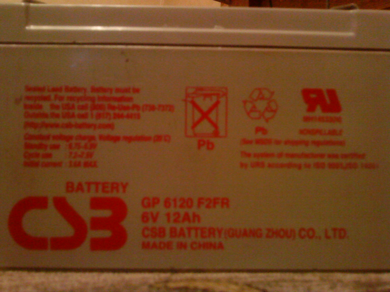

  8. gazibalonchik
    gazibalonchik Пользователь
      83,5 КБ
      778
      252,6 КБ
      717
  9. Armer
    Armer Пользователь
    Типичный свинцово-кислотный аккумулятор.
  10. DoK
    DoK Пользователь
    Спасибо всем за подробные объяснения!:)
  11. Fai
    Fai Пользователь
    Ага, обыкновенный герметичный необслуживаемый свинцовый акк)) а начальный ток - это масимально допустимое значение тока при его зарядке постоянным напряжением, масимум примерно 0,4С.

  14. Fai
    Fai Пользователь
    Если вы внимательно посмотрите на фотку аккума, там отчетливо видно initial current 3.6A MAX
    Значит ненужно открывать и доливать электролит/воду на протяжении срока службы.
