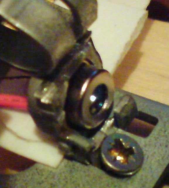

    доброго времени суток всем! прочитав статью про лазеры я собрал первую схему. :)
    питание: 3 АА аккумулятора по 1400 мА/ч
    в общем они дают 3,6в 2.2 А
    на лазерный диод подаётся 110 миллиампер
    на схеме использовал резистор на 30 ом и конденсатор 100микрофарад рассчитанный 16в. когда включил тумблер, то лазер заработал! :Yahoo!: НО
    светил он тускло, а через камеру если смотреть довольно яркое излучение. но он долго лежал и неизвестной конструкции, когда разбирал то практически вплотную к диоду (1) стояла неизвестная пластинка(2) к которой шли 2 контакта, а за ней стояло стёклышко (не линза) (3), далее призма 4, линза 5, две стеклянные пластины 6 и 7, линза 8.
    вопрос: правильно ли я собрал схемку? какой линзой лучше собрать излучение в пучок?
    p.s. от второго конденсатора отказался, потомучто особой разници при наборе силы тока не видно. разница составляет 0,3-0,6 мА

    :%) :%) :%) ещё одним КАДРОМ больше!!! ток надо измерять ставя мультиметр последовательно в любую точку цепи а не вместо лд!!!!! и поставь керамический конденсатор иначе можешь спалить лд статикой!!!!!!

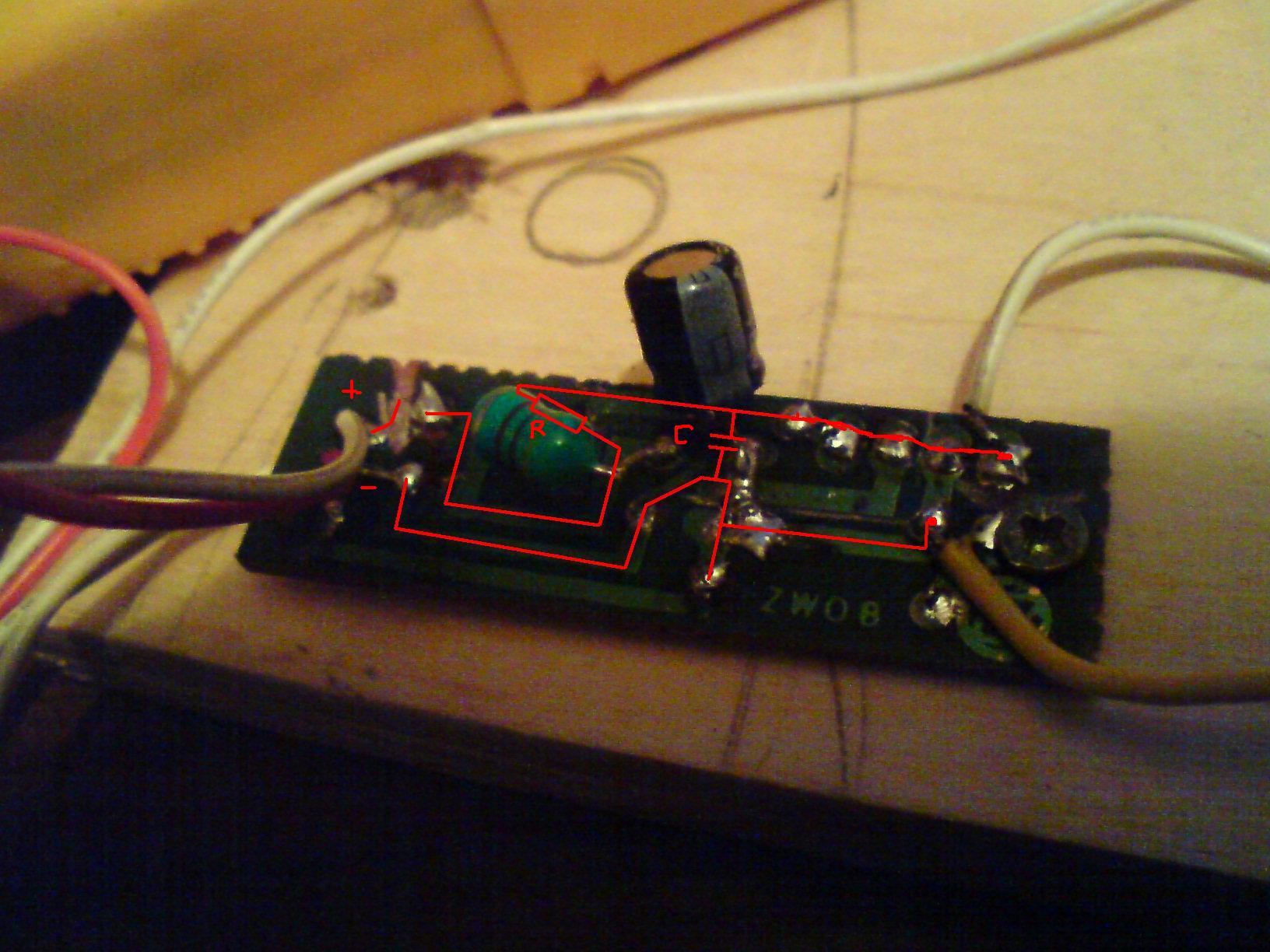

    HEEEEEEEEEELP!!!!!!!!!!!!
    Включил ЛД последовательно с мультиметром (в режиме замера тока), замкнул цепь щупом , а диод тускло вспыхнул и угас навсегда!
    Какие могут быть причины?
    Может потомучто полярный конденсатор сдох? А то у него из под крышки какоето вещество немного полезло!
    Сопротивление 9.5 , напряжение у батареи 4.0 если верить мултиметру
    Ща вставил обычный диод вцепь последовательно с мультиметром ток всего 120 мА или собычным диодом сила тока совсем другая будет?

    пестец кондеру! если это электролитический то электролит из него полез!!

    А от чего может загнуться полярный конденсатор?
  17. Dendj
    Dendj Новичок
    от переплюсовки, неправильно походу ты его к лд припаял, минус кондёра (со стороны полоски) надо припаивать к ножке лд которая на корпусе сидит!!!!

    А вот и нифига!!! конденсатор не всегда от переполюсовки дохнет!!! если там запас большой,то пох ему!!! А зато вот если напряжение на которое он был рассчитан превысило в 2раза,то он взорвется!!! Сколько раз переполюсовывал и ни че норм!!Конечно кондюку это не приятно,и переполюсовывать не желательно!!!
