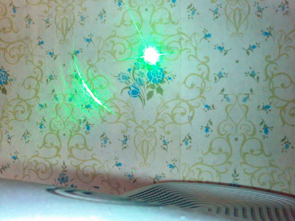

    купил как то модуль на ебае http://cgi.ebay.com/ws/eBayISAPI.dll?ViewItem&item=110583658306 поигрался и решил приспособить для RGB проектора, но позже заметил что при модуляции ttl у него луч начинает КОРРЕКТНО светить через 0.3-0.5 секунд после включения, я догадываюсь проблема в склейке, а может в самом драйвере? кондёров с высокой ёмкостью на драйвере нет, а значить и задержки не должно быть на диод, а вот когда наблюдаешь на луч во время включения так он как будто шевелится и есть какие то разводы... после 0.3-0.5 секунд стабилизируется и начинает светить нормально, ВИДИМО! а если подавать питание с периодом 0.1 сек примерно то луч не видно, только точку и разводы.... кто что подскажет?
    вот примерная фотка во время включения, как видно с одной стороны разводы.

    Тут и то и другое, драйвер нужно в этот модуль свой, этот не успеет уследить за входным напряжением, у меня есть такой же модуль и еще один на 50 миливат, в обоих для модуляции родной "драйвер" я выкидывал и собирал свой.

    ну допустим новый драйвер будет отрабатывать и луч при включении будет той же яркости что и при работе, а как быть с разводом? хотя если логично подумать на разводы тоже нужна мощность, может именно от этого потери? кстати проверял и на блоке питании и на батарейках, результат одинаковый. посоветуй драйвер ток 500ма

    я попробовал промодулировать, результат положительный! чем меньше длительность импульса тем меньше видны всякие какашки и зажигается быстрее, похоже склейка не успевает остывать) частота импульсов примерно 50гц была, поднимал пока я не перестал видеть мерцание, какашки прошли примерно на 10-20гц. покажи схемку своего драйвера с модуляцией!
