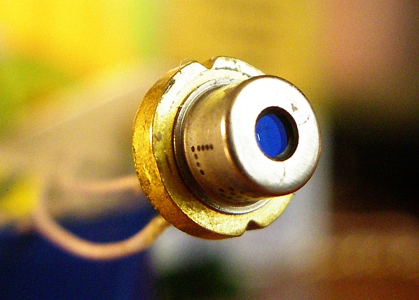

    Доброго времени суток!
    Кто-нибудь разбирал 4х DVD привод? Какой ток должен быть для такого диода?
    Я свой дивидюк разобрал, вытащил диод 4х, прикрутил простейший драйвер, но стремаюсь большой ток давать, поставил резистор на 10 Ом...
    Если верить таблице приводов и токов питания, то примерное отношение тока к скорости лежит в пределах 16-20. Исходя из этого я сделал вывод, что ток моего диода должен быть 64-80 мА.
    Конечно это всё вилами по воде...

  12. Sky)
    Именно. И 25-50 мВт выходной мощности луча.

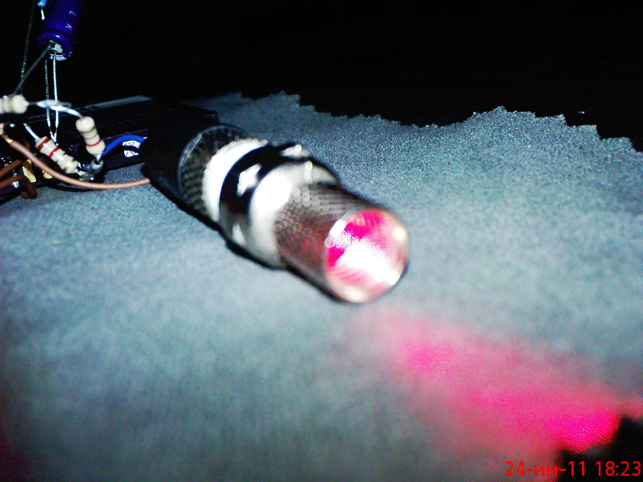

  18. No-fate
    No-fate Пользователь
    я по дурости убил вчера отличный диод((( LG GH22. сегодня на его место поставил тухлый sony. тоже жгёт но не так. обидно очень. вот так выглядит моё первое творение

  20. No-fate
    перебор с током. доигрался))
