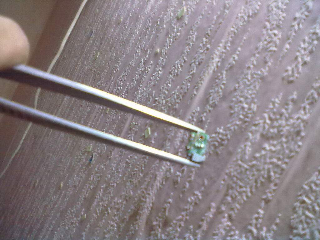

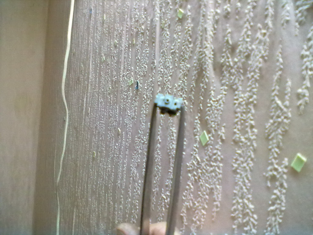

    Раздобыл сегодня каретку от пишущего DVDRW фирмы ASUS. Кроме названия никакой инфы, так как отдали только коретку, но от точно рабочего привода. И вот какой диод я там нашёл. Опять же извеняюсь за качество фото, но у меня лучше нет... 28062011061_новый размер.jpg 28062011058_новый размер.jpg вообщем кому не видно, там три ноги в ряд идут и припаяны к плате под углом 90 градусов. На плате ничего кроме дорожек нет. есть 3 выхода и все ноги подписаны, так что распиновку я уже понял. Вопрос-стоит ли пытаться что-тио из него сделать? Форма у него вообще не понять какая, даже из радиатора не вытащить не повредив. На выходе радиатора стояла маленькая линза в виде кубика, я так понимаю это ИК фильтр и диод у меня инфракрасный. Кто сталкивался с такими диодами?
    P.S. Ноги я перемотал когда это всё ещё на каретке было. И других диодов больше не было.

    это походу CD))
    З.Ы.
    на лазере ноги треугольником и форма груглая

    Spirit.khb, лупа есть? Юзай, когда фоткаешь. Эффект достойный.

    No fate это не CD а DVDRW.

    Похоже на красный-пластиковый-плоский. Довольно кошерные диоды.
