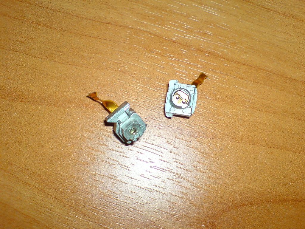

  18. Lovelas
    Lovelas Новичок
    а от статик эл.просто ножки обмотать проволкой и все?
  19. Lovelas
    Lovelas Новичок
    вот
      206,2 КБ
      626
  20. 4x4
    4x4 Пользователь
    я точ в точь такиеже вытаскивал из НЕКа... если то же - то тот, что без корпуса - 18х красный, у меня держал ток 370мА(при новых батарейках)!
