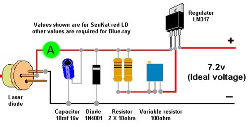

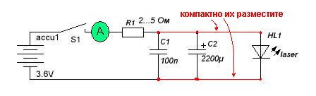

  4. Роман
    наглядное пособие для тех кто до сих пор не понял куда втыкать амперметор. то что зелёный кружок с буквой А это амперметор. думаю автор не обидеться.

  5. grand
    grand Новичок
    Dendj:
    Роман:
    Думаю что более уместен способ предлагаемый Dendj:
    Во первых он безопасней для ЛД, так как меньш длина проводника между кондерами и диодом, тоесть так омперметр включать конечно можно , но при условии что у конденсаторы обладают не обходимымой ёмкостью.
    Во вторых если уже так замеряете силу тока то, лутше не делайте следуйщим образом:
    замыкаь ключ а потом щупом амперметра замкать цепь, это = отсутствию кондеров, проверял ж.... получилась))))))))))
    В третих способ указанный Dendj более удобный, ведь некоторые пояют коденсаторы прямо к ЛД , и им будет сложно там замерить.
    Если , что не так сказал поправте , мне будет интересно ,что не так я понял! )))))))))

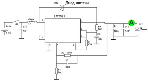

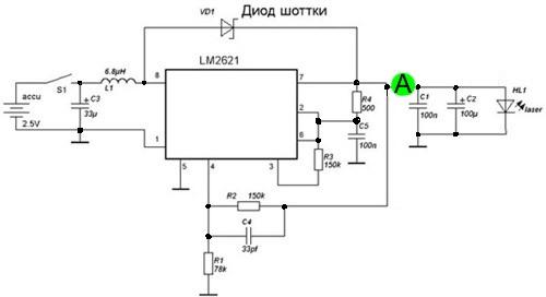

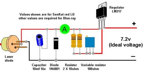

  6. Dendj
    Dendj Новичок
    вот так амперметр подключать намного безопаснее:
