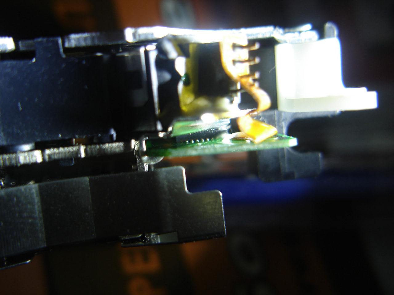

    Добрый день
    Имею в наличии голову KWS_290A от DVD NEC ND-4570A. Диод пластиковый.
    Лазер не вынимал, хочу запитать при помощи родного драйвера и использовать с родной оптикой. Но на поверхности не видно никаких микросхем. Кто-нибудь может помочь с даташитом или ещё какой тех. документацией на эту голову? Разбирать полностью и обследовать не могу - потом не сфокусирую заново.
    В планах сборка лазерного чпу станочка для точной резки тонкой чёрной резины и прорезиненной ткани.
  19. Sky)
    Не факт, что драйвер на самой голове. Проще использовать свой и просто подпаяться к диоду.
  20. Shara
    Shara Новичок
    sky, микросхему заметил, находится примерно тут, но посмотреть маркировку без разборки оптики не выйдет.
    Свой сделать не проблема, но перед тем хочется всё же запитать через дефолтный.
    Микросхему видно плохо, но сейчас сооружу конструкцию и попробую сфотографировать через линзу. Количество выводов - 8 или 9 на сторону (под каплей клеея плохо видно)
    первый вывод стороны, которую видно не запаяна
    Фото микросхемы, на что может походить?
