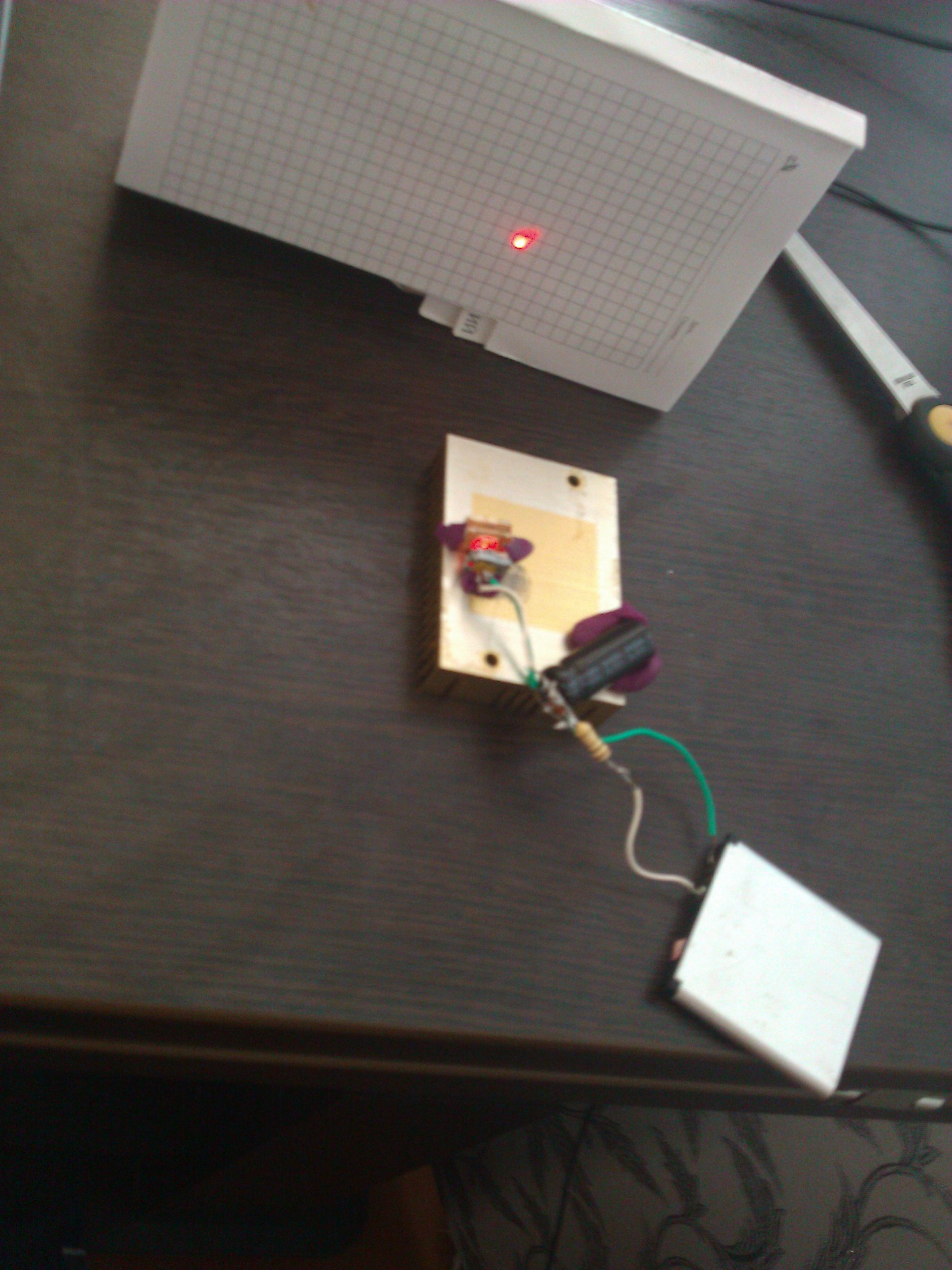

    Я в первый раз делаю лазер и получился он у меня слабый.Спички не жгет бумагу не жгет объясните почему

    Gazinur Новичок
    я использовал лазер из lg gh22ns50
    лд не продаете?
  4. Sky)
    Вероятно, вы что-то сделали неправильно.
  5. Gazinur
    Gazinur Новичок
    но он как бы светится он работает или все сгорел

  6. Лексо
    Лексо Пользователь
    Какой ток на диоде ? Диод не перегревался? Попробуйте сфокусировав посветить вдаль, если светит точкой , то диод рабочий.
  7. Sky)
    Зарядите аккумулятор.
  8. Kontrabas
    Kontrabas Новичок
    Привет Уважаемые!
    Я тут как-то жаловался на низкую мощность, оказалось сам дурак:). Спичку поджигает и шерсть чёрную!
    Заряжать надо и фокусировать правильно. В небо лупит....мама не горюй. Сразу скажу...самоли туд не летают, сам бывший......
  9. Лексо
    Лексо Пользователь
    :D
    Померяйте все-же ток на диоде и напряжение, что бы диод долго прослужил.
    Ну а самолетам глубоко на этот луч, если конечно не на посадку идет.
