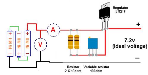

    как я понимаю это будет выглядеть так? или я не прав поправте если что :oops:

    Не уверен, что именно так. Такая схема будет работать если у тебя 3 абсолютно идентичных аккумулятора одинаково разраженные. В зарядниках аккумуляторы включаются параллельно и там идет контроль тока по каждому каналу отдельно. Так что лучшим вариантом будет зарядка по отдельности.
    З.Ы. Поправьте меня, если я ошибаюсь.

    у меня они в сборке из под фанарика думаю разридить в хлам и такой схемои юзать.акумы одинаковые Ni-MH Philips 1,2В.yflgbcm tcnm 15hХ100mAh.

    не дели ничего всё правильно не слушай его он смешной. если они у тебя раньше работали отдельно разряди полностью нечего страшного в этом нет у меня акумуляторы с 89 года пашут отлично. разряди лампочкой после слабым током заряжай вместе последовательно как у тебя нарисовано. чем меньшим током заряжаешь тем дольше будут служить. допускают усиленый заряд 1/4 но желательно импульсами.

    Роману большой респект за консультацию :good: ,еще одно трансформатор с выпрямителем на сколько воль воткнуть как на схеме 7,2 больше или меньше?

    когда не уверен лучше промолчи не надо человека в заблуждение вводить он сам знает правильно и тоже не уверен.
    я лично заряжаю так схему собирал наверно 20 лет назад и точно токи не помню: сперва идёт мультивибратор на к155ла3 с обоих выходов подаётся на ключи первый ключь заряжает второй разряжает. разрядка идёт большим током чем зарядка но время заряда на много больше разрядного. в итоге акумулятор есть такое понятие встряхиваеться. зашёт этого работает стабильно уже более 10 лет и в несколько раз перешёл своё паспортное количество зарядов. схема у меня встроена в корпус куда ставиться 4 акумулятора система с пружинками поэтому иогу воткнуть любые.ток при установке не регулирую он средний около 200 милиампер. также заряжаются часовые батарейки но у них есть особеность если напряжение упало ниже 1,1 вольта то не востановишь....
    у меня ток не стабилен вывел средний и всё. тоесть адаптер обычный. если уш будешь ставить LM ку дай 7 -9 можно и больше ток маленький греца не будет.

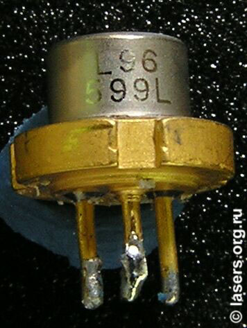

    Народ, нужна помощ. К каким ножкам на ЛД припаивать провода. Куда + и куда - ? При схеме №1
    Покажите на изображении.
    p.s. и ещё, я вытащил 2 ЛД из привода. И незнаю где ДВД а где СД. На одном из них написано 51WDr а на другом 47TB5 всё в одну полоску. Привод был NEC CB-1100A. Какой из лазеров будет самым мощным ? И какой подрубать ?

  16. COJIOMOH
    COJIOMOH Новичок
    На этот вопрос я ненашол ответа !
    На обоих лазерах я наблюдаю маленькие линзы...
    И вообще от такого привода лазеры будут жечь ?

    ох... там всё чётко и ясно написано!
    Вопрос: Весь форум облазил, так и не нашел как подключить диод? где у него "плюс"?
    Ответ: http://lasers.org.ru/images/stories/pinsud6.jpg
