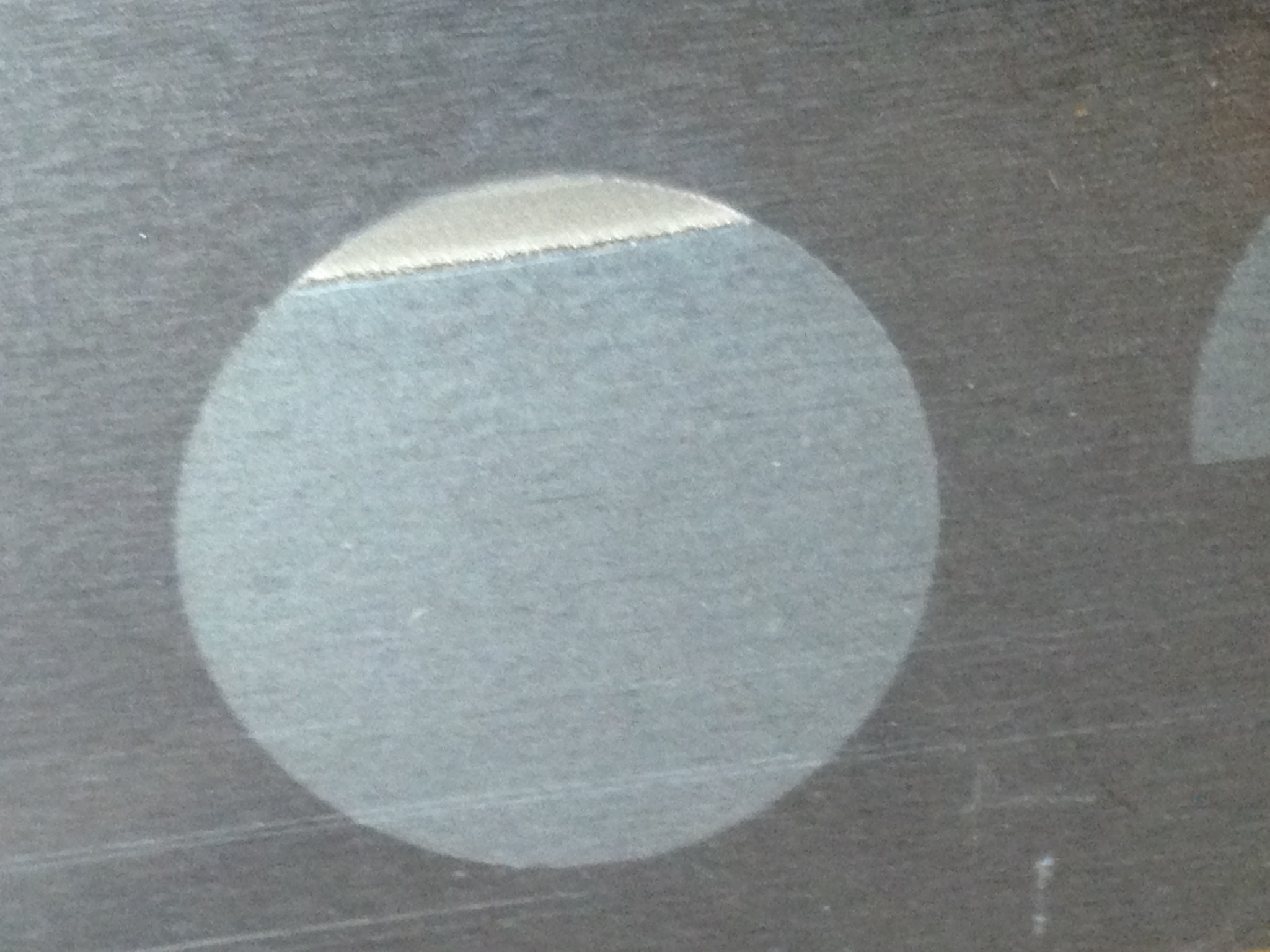

    Есть проблема с волоконником Атеко 20Вт.
    При гравировке пропадает мощность.
    Кто может объяснить, в чем проблема и как его решить?
    Гравировка черного круга, диаметр 20мм.
