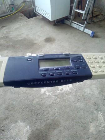

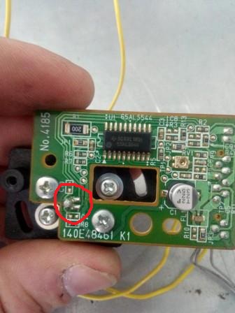

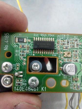

    Здравствуйте, подскажите чайнику, был принтер, я его разобрал и нашел там лазерный диод, как вычислить его ток для подключение через lm317, фото прилагаются.
