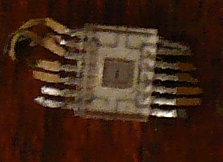

  14. Cybant
    Cybant Новичок
    Кто нибудь знает что это
      67,3 КБ
      618
  15. Slayer_b
    Slayer_b Новичок
    наверное матрица,принимающая отраженный от диска луч.....
