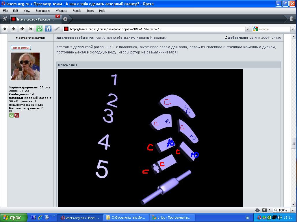

    люди прошу помощи уже наверное всех своими магнитами заколебал, при распиливании магнита у него обе половинки будут обладать и севером и югом?

  11. электроприводчик
    электроприводчик Пользователь
      .JPG
      94,4 КБ
      635

    ну да, одна север другая юг....

    Kiccer ну да это кому

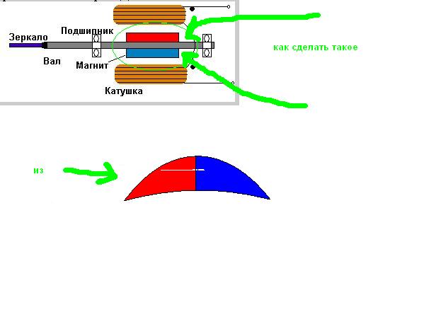

  14. электроприводчик
    тогда вопросс как так сделать
      .JPG
      21,2 КБ
      815

    на это, просто я думал ты спрасил что типа одна сторона север, а другая юг, вот и написал ну да.
