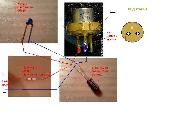

  13. me4tw4d
    me4tw4d Новичок
    где + а где - у двд ЛД?
  14. электроприводчик
    электроприводчик Пользователь
    смотри рисунок если не понятно напиши

  15. электроприводчик
    та нога которая к корпусу прилажена это "-" смотриш сзади минусовои ногои в верх,слева будет "+" ЛД с права ногу не используем,ее подключают к умному драиверу так называемая обратная связь там стоит фото диод
