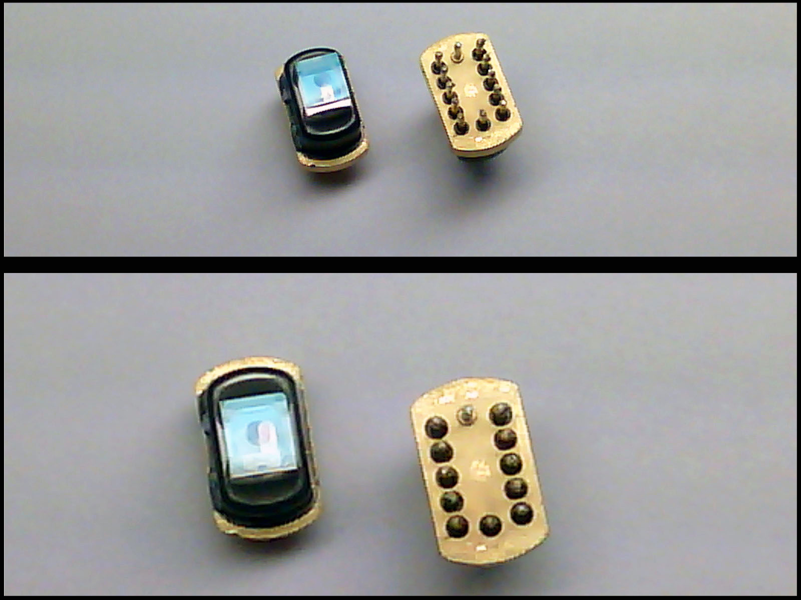

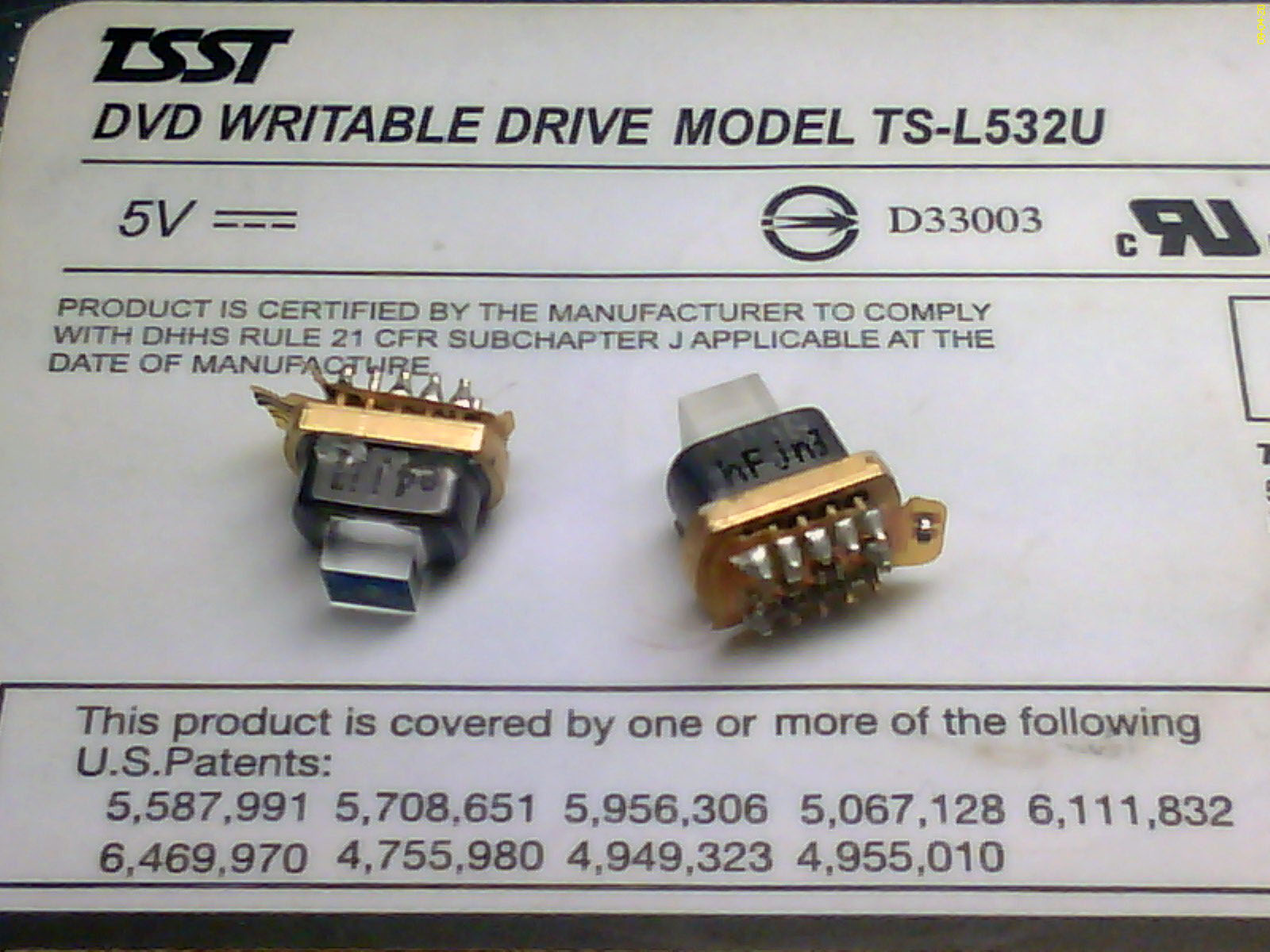

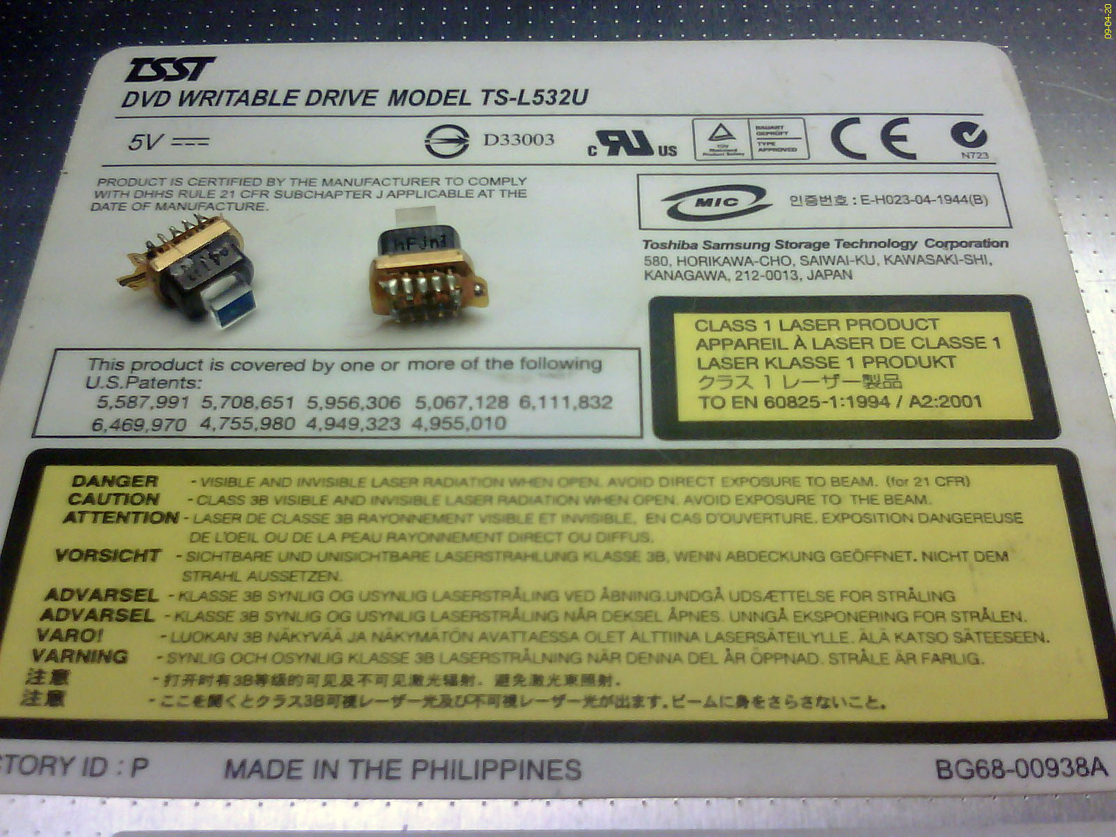

    Прошу помощи!!!
    Разобрал ноутбучный привод TS-L532U, в нём оказалось 2 лазера, но ног у низ 12!!!
    Куда к ним цепляться? Маркировки лазеров: hF jn3 и e4j j1

  13. электроприводчик
    электроприводчик Пользователь
    Офигеть :confused: . на них же маркировка есть вбеи в гогле должен выдать что это такое и распиновка должна быть.

    можно тогда поити другим путем если есть милиамперметр в режиме прозвона диодов можно попробовать прозвонить ети интересные зазерные головки.Думаю знаеш как диоды звонить?
  16. SviMik
    Так я такую же тему создавал. С точно таким же ЛД.
    У меня питанием оказались 2 крайних контакта. Примерно так:
    xxxxx
    xxxxxx
    xxxxx
    Только полярность не помню. Но там вроде один на корпусе - это минус.
    PS. Сфокусировать их не получилось. Выходная линза привода слишком сильная (из-за стекла не придвинуть ближе), а промежуточная слишком слабая (фокусное расстояние большое, большая часть света идёт мимо линзы).
