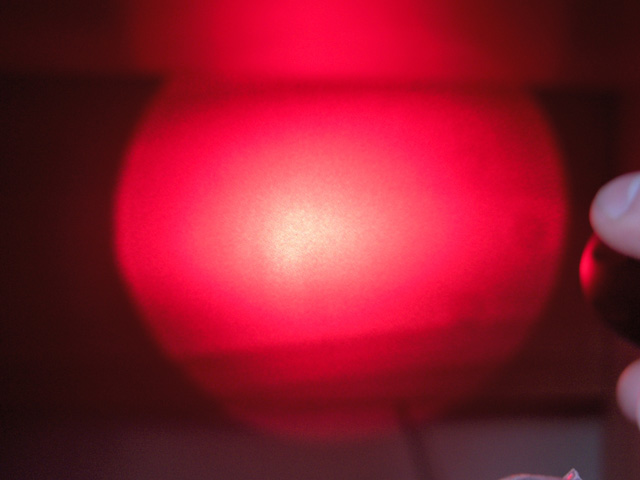

    Чтож с моим диодом то происходит, кто-нибудь может объяснить?) Он ведь должен светить ровно, без полосок...
    Может это и-за отражений от резьбы коллиматора?
    Вот фото:
      73,2 КБ
      552
  4. Kiccer
    Kiccer Пользователь
    на фото не оч видно. возьми на белый лист посвети, лучше видно

    Вот...

  6. Drago
    это юпитер!!! :lol:
    а ты линзу вставил в кАллиматор? :)
  7. Sparker
    Sparker Пользователь
    Омг... реально юпитер :lol: подстолом :lol: Нет, без линзы. Коллиматор латунный от старой китайской указки, как у всем известной "двустволки").
  8. blackmambo
    blackmambo Новичок
    ахахахах !! так ты вставь линзу и будет тебе счастье))) у меня тоже когда без линзы, есть полоски... это нормально))
    а две точки это пыль на акошке лд...

  10. Sparker
    Гы-гы... а я думал, что ЛД дохнет, если начинает полосками светить...
  11. Drago
    а ещё прикольно когда расфокусируешь и если линза грязная,то на ней ползуют микробы :p :lol: и какая-то херь :?
  12. Kiccer
    Kiccer Пользователь
    всё норм светит))) чуть пыль есть)

  14. Sparker
    ползут???? это типо двигоющеся мелкие точки??[/quote:gcdx1fpg]
    Ухоха :lol: давно так не ржал :lol: Нет блин, это свинной грип бегает, скорее линзу мой! :lol:
    Кстати, окошко у ЛД можно протереть так:
    1. Выдираем пару ниточек из микрофиберной тряпки.
    2. Наматываем их на зубочистку.
    3. Аккуратно протираем окошко, без сильных надавливаний.
    Я протер - и с "Юпера" изчезли "кратеры")
