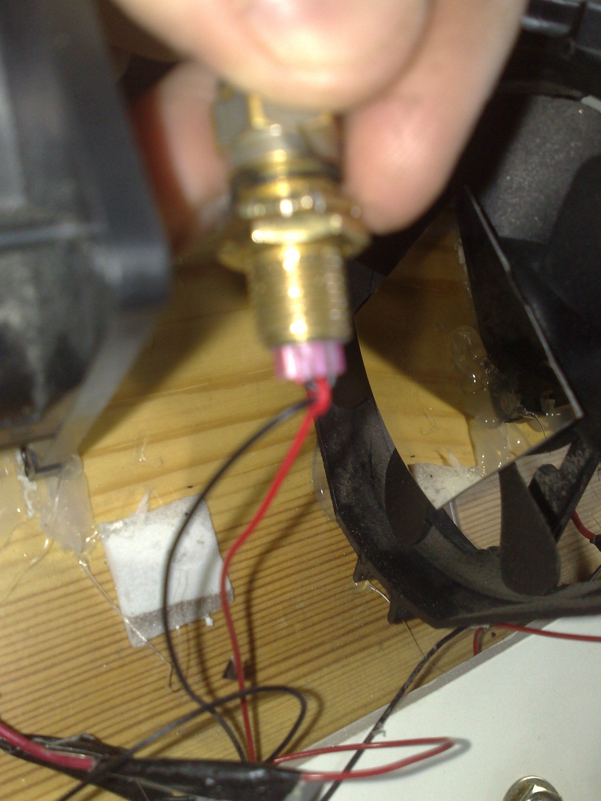

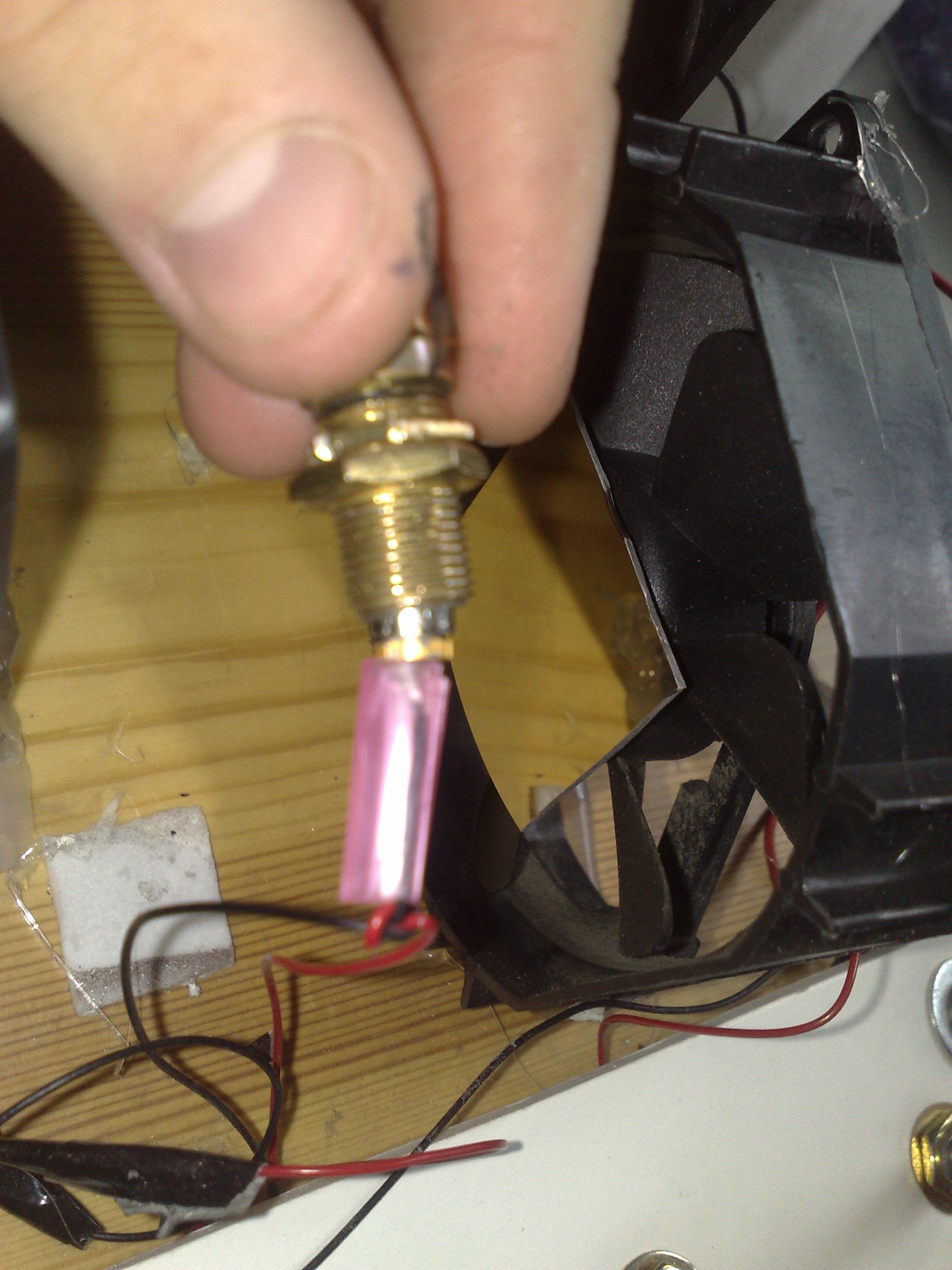

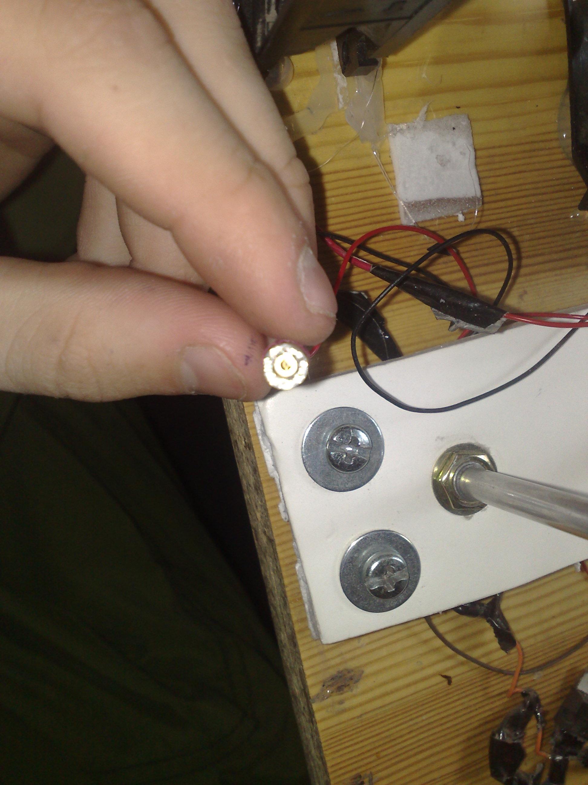

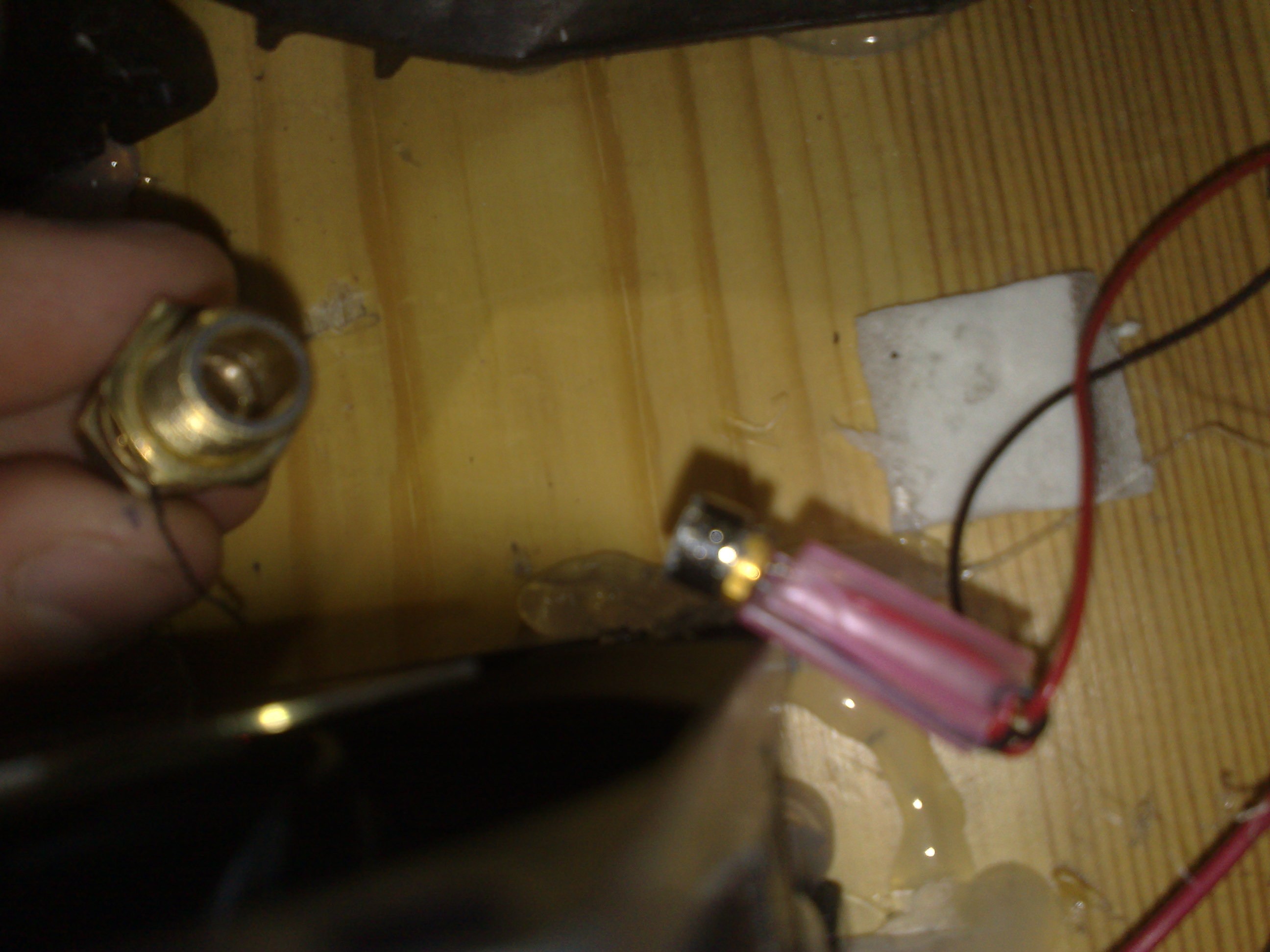

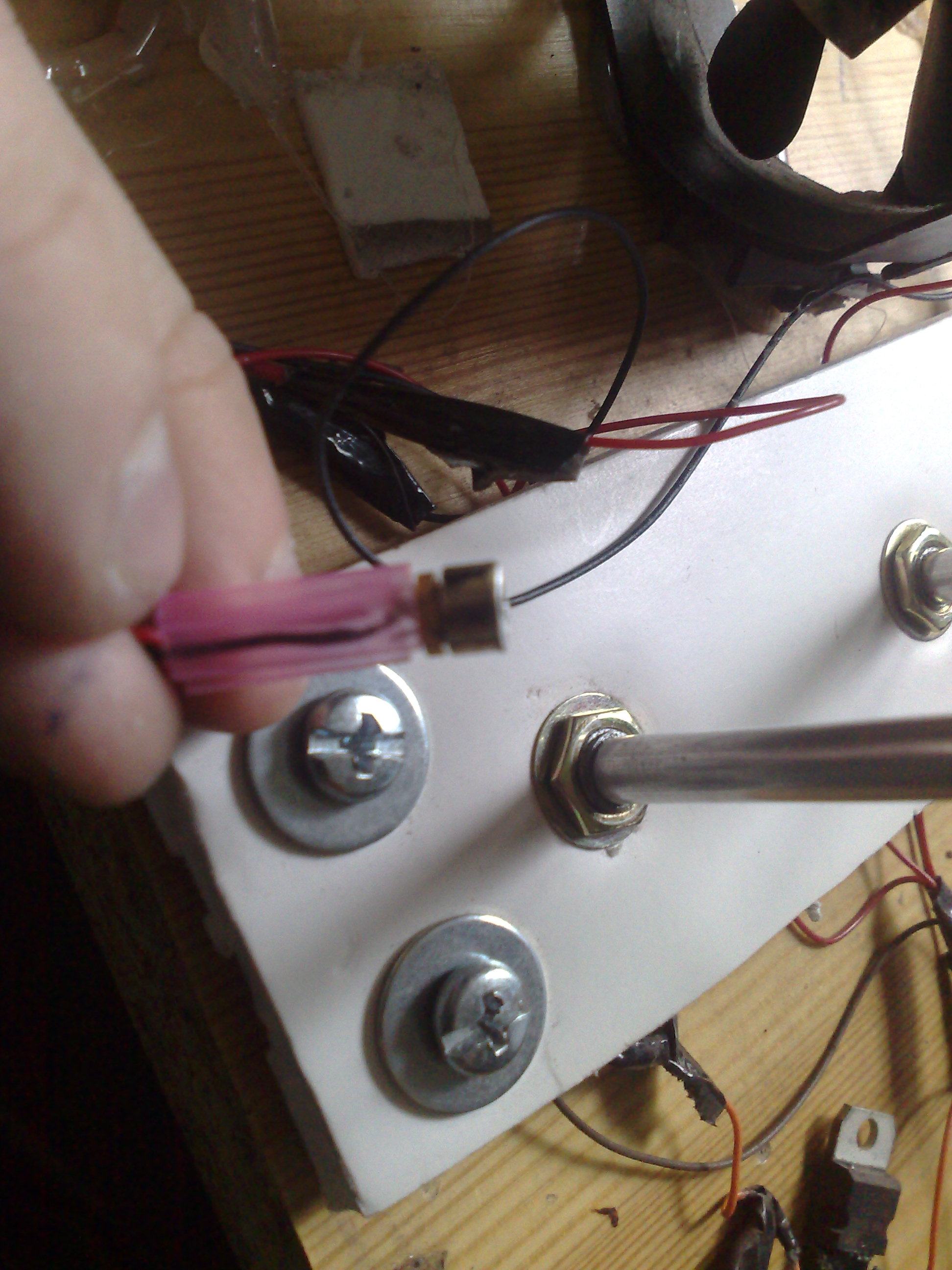

  12. blackmambo
    blackmambo Новичок
    во зафоткал... :oops:
