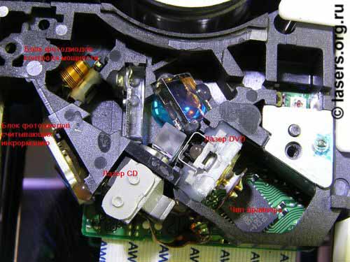

    Интересно а для кого это написано :evil: http://lasers.org.ru/laser-pointers/46- ... lynin.html
    А кто это сделал ? :lol: Интересно может админу просто нечего делать было[attachment=0:3u4haul8]vnutri.jpg[/attachment:3u4haul8]
    А за вопрос какой ток подавать на лд будет бан :oops:

    а где в статьях ваших конкретно эта голова опсывается? её не нашел, а диоды, как мне показалось, могут разное расположение иметь в разных головах...
    кстати вот сейчас думается: там поидее должен быть ик диод и красный. а мне кажется, что их там три... но привод, вроде, не блюрей был (про блюрейность ничего не было написано на нём)
    подскажите, что это за такое можут быть там
    а я затарюсь кондюками на недельке и продолжу
  14. Drago
    фотоэлемент...или как-то так он завется,он тоже с виду кажется как ЛД, но на самом деле это уличная магия...
    разбери-увидишь,две кругляшки в псевдо-квадратиках это диоды (у одного квадратика на выходе приклеина стеклящечка[это так у меня было] ) как то вот так... :)
