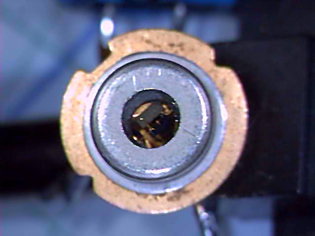

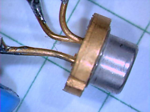

  6. masdav
    masdav Новичок
    Короче вот фоты
      36,9 КБ
      781
      34,1 КБ
      776
      45,6 КБ
      789
