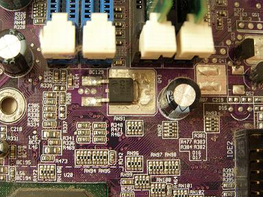

    Это ко мне обращение было? Делают ;) . Загляни на любую плату. Везде греющиеся элементы тупо припаяны своим теплоотводящем фланцем к плате, а в их даташитах даже указана площадь медной фольги на плате, к которой эта деталь припаяна фланцем. Указана даже максимальная длительность воздействия температуры, при пайке этого элемента, при котором он не выходит из строя. Как правило 10 секунд при 260 градусах. Даже у всем нам привычных SMD-шках, средний вывод является тем самым теплоотводящем фланцем.

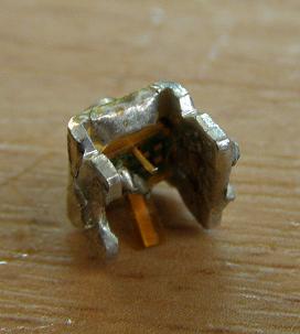

    А недавно я разобрал один привод. Вернее то что осталось от него. Хозяин со злости его разбил (БП в компе барахлил и комп лагал). Марку привода определить не удалось. Так вот там и каретка магниевая (проверял над огнём) и радиаторы на ЛД медные, но... Диоды к радиаторам ПРИПАЯНЫ.

    INFERION Ну это как раз в первую очередь вывод, который присоединяется к плате, и чаще всего несёт какую-то функцию ;) Во-вторых, не надо путать smd и TO56 :) SMD припаиваются к плате сами, а у корпусов с выводами паяют только выводы.
